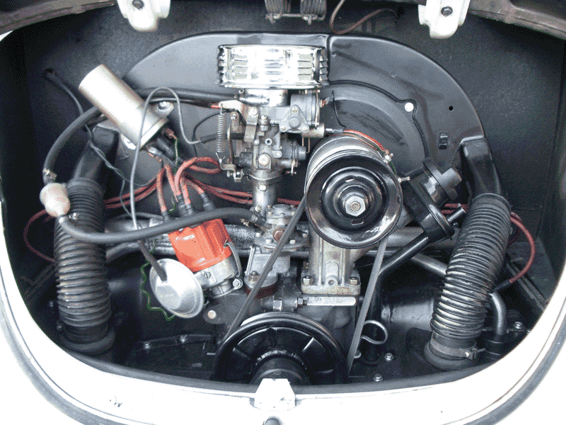

MessageSujet: question carbu   question carbu Icon_minitimeSam 18 Oct - 20:12
A quoi sert la durite qui va de la pipe au pied du carbu jusqu'en haut du filtre à air ( à bain d'huile) ?
Si je me trompe pas elle sert à chauffer l'huile du filtre
Et donc je me demande si cette durite est vraiment indispensable ? d'ailleurs quand on change le bain d'huile par un filtre papier , on en fait quoi de cette durite ?
Parce que sur mon moteur elle ne tient pas bien au niveau de la pipe .

en fait on ne parle pas du meme truc , moi je parle de cette durite :

MessageSujet: Re: question carbu   question carbu Icon_minitimeLun 20 Oct - 13:08
je vois bien? la durite viens directement se brancher sur la pipe d'admission
donc perso j'ai jamais vu sur toute les voitures que j'ai aucune ne possédait ça
t'as essayé d'enlever la durite? le trou sur l'admission est gros?

ben justement la durite ne tient pas bien à ce niveau là . quand le moteur est chaud et que je l'enleve on voit un genre de fumée sortir .donc je voulais savoir si c'était vraiment indispensable ou si je pouvais l'enlevée et boucher le trou ?

MessageSujet: Re: question carbu   question carbu Icon_minitimeLun 20 Oct - 22:42
la fumée sort de ou? de la durite ou du collecteur?
écoutes moi je ne pense pas qu'elle soit indispensable c'est la première fois que je vois cela

MessageSujet: Re: question carbu   question carbu Icon_minitimeMar 21 Oct - 13:54
3 hypothèses:
- ca peut etre une pipe d'admission de combi; c'est le branchement de la durite du mastervac (assistance au freinage)
tu dois la boucher, sous peine d'avoir un mauvais fonctionnement du carbu (par ex un petit bout de durite avec une vis au bout)
- ca peut etre la seconde prise de dépression, avec un carbu pict4; à voir si tu as un allumage à double dépression, mai sje penses pas
- Sur un pict 34, la commande du thermostat du clapet de filtre à air plastique se situe en dessous du carbu. ca vaut aussi pour les filtres à air avec cartouche de golf. Si tu ne l'utilises pas tu bouches la durite
donc, soit tu laisses comme ca, quitte à ficeler la fixation de la durite, soit tu enlèves et tu bouches
tiens nous au jus

La durite en question, c'est pour la commande d'arrivé d'air chaud de l'admission, il y a un bilame la où ce branche la durite, quand l'air aspiré est froid, ça aspire aussi par la deuxième durite qui ouvre le volet situé à droite de ton filtre à air, et quand l'air est suffisamment chaud le bilame condamne la deuxième durite (celle qui part du filtre et qui va à droite). Garde ce système car ça évite des problèmes de conso et l'hiver ça seras mieux.

MessageSujet: Re: question carbu   question carbu Icon_minitimeMar 21 Oct - 22:29
bon je la garde alors !

MessageSujet: Re: question carbu   question carbu Icon_minitimeJeu 30 Oct - 22:01
arf,j'ai bien relu le post et en entier lool
mais comme on ne voit pas bien sur la photo, je voulais juste confirmation que la durite se branche au niveau du clapet mobile du filtre
comme moi j'ai qu'un filtre à bain d'huile comme tintin, je pigeais pas des masses ...
et encore moi le réchauffage se branche direct sur la boite de chauffage, par un tuyau cartonné de plus petit diamètre, il passe pas sous le moteur via la tôle en forme de croissant

si si c'est bien ça elle se branche au niveau du clapet mobile , mais derriere c'est pour ça que tu ne la voit pas
