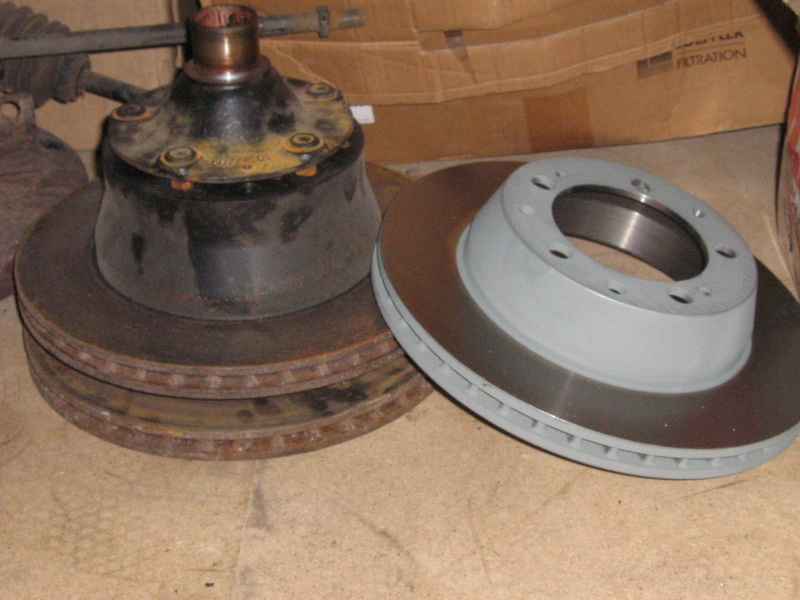

trains av et ar porsche (1302 et 1303 oblige)

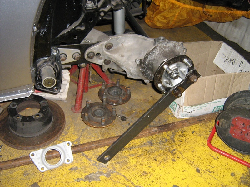

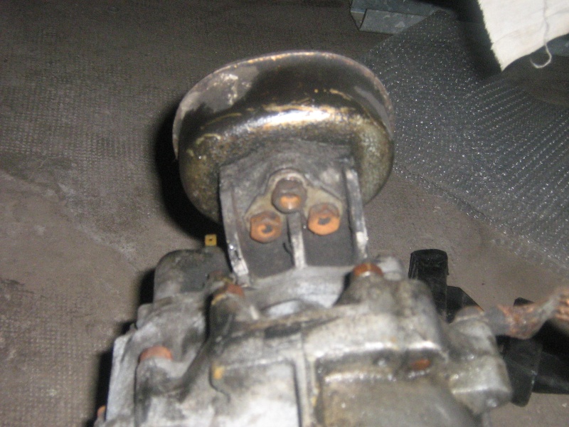

modif boite;ma 11ab11 Am10ci dessus le nez de boite 1302 si dessous celui 1303 apres72
ma 11ab11 At10
montage de la boite;
8/31 AT de 1303 recupere recemment (juste le nez a changer pour faire
le montage sur la 1302 et le changement des tulipes par celle de 181)

je viens de retrecir mon train ar pour eviter de mettre des ailes vraiment trop large qui casseraient le look de l'auto.ma 11ab11 Img_1016ma 11ab11 Img_0810

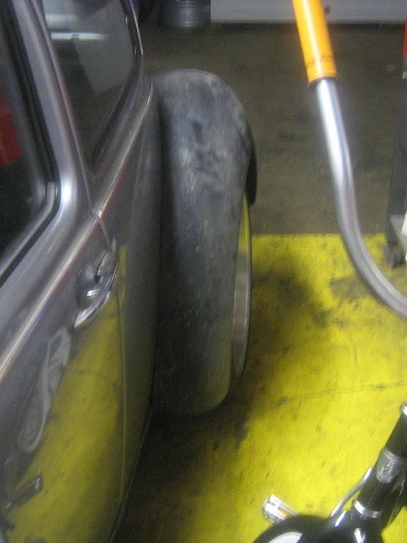

essayage d'aile ar ma 11ab11 559141 ma 11ab11 559141 ma 11ab11 559141 ma 11ab11 559141 ma 11ab11 559141
ici des csp en +7;trop large a mon gout!
je pense que des +5 suffiraient;mais ou trouver ça???? ma 11ab11 62039

MessageSujet: Re: ma 11ab11   ma 11ab11 Icon_minitimeMar 20 Jan - 13:20
ma 11ab11 Img_1010
voici
le montage de mes nouvelles tulipes sur mon train de 951(cela me permet
de retrecir ma voie de 3cm par cote et ainsi perdre qls centimetres
pour les ailes poly que je dois maintenant trouver!)
montage de disques neuf (sebro 951 de 85)
a+
ci dessous les anciens et nouveaux disques ma 11ab11 Img_1012
ma 11ab11 Img_1015
ma 11ab11 Img_1012ma 11ab11 Img_1014
voila avec une aile d'origine
