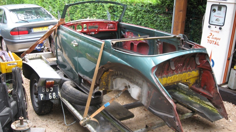

Bon je me décide a mettre des photos de ma resto en ligne. J'ai donc commencé debut de l'année et je bosse dessus quand j'ai le temps de temps en temps le samedi. Bon je rapelle que je suis cuisinier et pas carrossier alors suis a l'écoute de toute critique constructive.
Mon but faire une belle resto mais pas de mettre le budget famillial en peril. Donc je compte faire le plus possible moi même et pas forcement acheter les tôles a changer en repro.
Voici la belle elle a pas si mauvaise allure non .

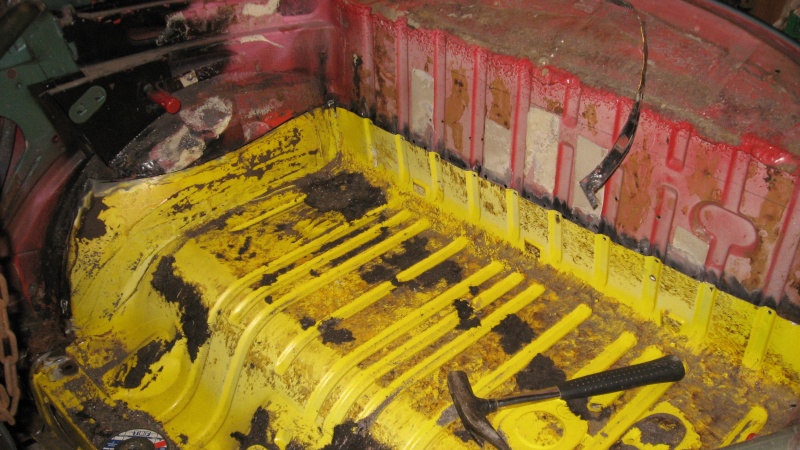

Mais en faite elle est pourrrrrrrrrie quelque photos pour vs en rendre compte
Resto de ma 1302 cab : enfin fini ou presque Img_0016
Resto de ma 1302 cab : enfin fini ou presque Img_0110
Resto de ma 1302 cab : enfin fini ou presque >
Resto de ma 1302 cab : enfin fini ou presque Img_0112
et ou ça a l'air pas mal ces mastiqué ou souder sur la rouille alors je prend la disqueuse et je coupe tout ce qui est pas cato.
[/url]Resto de ma 1302 cab : enfin fini ou presque Img_0017
et je me lance je remplace par de la recupe ( merci a la 1200 de la poste allemande) ou de la tôle découpé et formé.
Resto de ma 1302 cab : enfin fini ou presque Img_0018
Resto de ma 1302 cab : enfin fini ou presque Img_0019
Je sort le migue et je fait de mon mieux
Resto de ma 1302 cab : enfin fini ou presque Img_0021
Et la meleuse
Resto de ma 1302 cab : enfin fini ou presque Img_0020

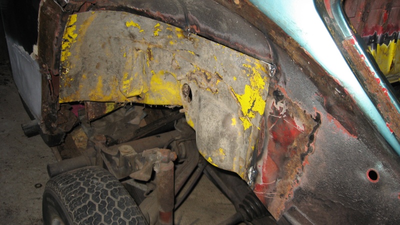

Bon encore quelque photos
Resto de ma 1302 cab : enfin fini ou presque Img_0022
Quelle chance les longerons son comme neuf........... aller je coup !!!!!!
Resto de ma 1302 cab : enfin fini ou presque Img_0023
Resto de ma 1302 cab : enfin fini ou presque Img_0024
Bon pour les longerons je prend de la super repro celle qui se monte parfaitement !!!!!!
Biensur ça monte pas alors !!!!! ben oui je coupe et modifie
Resto de ma 1302 cab : enfin fini ou presque Img_0025
Resto de ma 1302 cab : enfin fini ou presque Img_0027
Voila mes premier longerons c fait toute la rouille est couper et les parties creuse ouverte maintenant direction le sablage

Voici quelque photos de l'avancement des travaux
La petite 1200 continu ses don d'organe
Resto de ma 1302 cab : enfin fini ou presque Img_0522
Resto de ma 1302 cab : enfin fini ou presque Img_0523
Resto de ma 1302 cab : enfin fini ou presque Img_0524
Avant
Resto de ma 1302 cab : enfin fini ou presque Img_0525
et maintenant
Resto de ma 1302 cab : enfin fini ou presque Img_0526
Pour me faciliter le boulot j'ai realisé une plieuse c'est vraiment impecable prix de reviend 15 euros pour les fileutage inverssé qui fond monter et dessendre le plateau
Voila ça donne cela aprecier l'epaisseur du renfort en effet celui d'origine en tole plier etait mort.
Resto de ma 1302 cab : enfin fini ou presque Img_0528
et voila ça prend forme
Resto de ma 1302 cab : enfin fini ou presque Img_0529

Une petite série de avant et après
Resto de ma 1302 cab : enfin fini ou presque Img_0615
Resto de ma 1302 cab : enfin fini ou presque Img_0616
Resto de ma 1302 cab : enfin fini ou presque Img_0617
Resto de ma 1302 cab : enfin fini ou presque Img_0618
Resto de ma 1302 cab : enfin fini ou presque Img_0619
Resto de ma 1302 cab : enfin fini ou presque Img_0620
Resto de ma 1302 cab : enfin fini ou presque Img_0622
Resto de ma 1302 cab : enfin fini ou presque Img_0623
Resto de ma 1302 cab : enfin fini ou presque Img_0624
