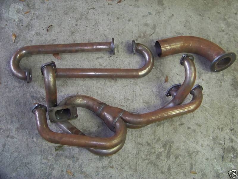

MessageSujet: Re: Mon petit 1600ccturbo pour debut 2009   Mon petit 1600ccturbo pour debut 2009 Icon_minitimeMer 14 Jan - 2:23
voilà ce qui va bientôt arriver à la maison Mon petit 1600ccturbo pour debut 2009 315149
Mon petit 1600ccturbo pour debut 2009 Collec10
salut
ou as tu trouvé le pot ?
merci de ta réponse
amicalement caffer Mon petit 1600ccturbo pour debut 2009 808202 Mon petit 1600ccturbo pour debut 2009 808202 Mon petit 1600ccturbo pour debut 2009 808202
Voir le profil de l'utilisateur http://lachose.skynetblogs.be

c'est le modele de cb-performance Mon petit 1600ccturbo pour debut 2009 315149

merci de ta réponse as tu la refférence du modèle sur la photo ?? et le lien de cb perf ?
encore merci !! Mon petit 1600ccturbo pour debut 2009 315149

il est à la maison , voici les photos :
Mon petit 1600ccturbo pour debut 2009 115
Mon petit 1600ccturbo pour debut 2009 213
Mon petit 1600ccturbo pour debut 2009 313
Mon petit 1600ccturbo pour debut 2009 412
Mon petit 1600ccturbo pour debut 2009 711
