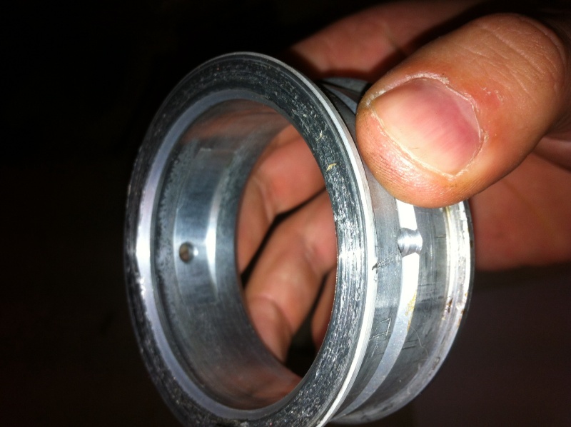

Coucou a tous
Voila je sais tout !!.!.!.! (pour l'embrayage)
Donc j'ai démonter mon moteur ce soir apres le taf donc le problème bizarre la première que je vois ça,mon machinisme d'embrayage voiler un truc de ouf !
Donc j'ai mis un autre embrayage que j'avais sur le pouce et remontage du moteur verdic nickel embrayage impeccable
Pour le centrage de l'embrayage j'ai un centreur donc pas ça ,
Si quelle qu'un a déjà vu ça il fallait me le dire hihihihihih resto à jojo!! - Page 12 681905

MessageSujet: Re: resto à jojo!!   resto à jojo!! - Page 12 Icon_minitimeVen 6 Juin - 14:37
Salut !
alors voici le problème que j'ai eu ! Les coussinets qui eu un peut mal !
Alors à l'époque il était dans mon combi que j'ai vendu
Et je l'avais laissé dehors pendant un bon mois sens le demaré ,
Et je pense que mon filtres à huile était plus haut que mon moteur désamorçage et plus d'Huile dans mon filtres et flexible et à mon démarrage poc un pti blocage le moteur s'arrête ,!!!? je redémarre et la un gros claquement ,! Oups mes bielles !!!!!!!!!
Arrêt du moteur et gros démontage !
resto à jojo!! - Page 12 Image12}
resto à jojo!! - Page 12 Image11}
