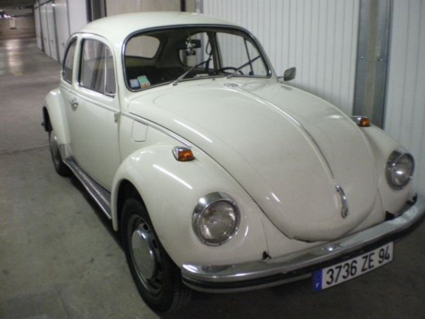

Salut à tous,
Je suis propriétaire depuis février d'une 1302L de 1971 et je compte la restaurer à l'origine. Je n'ai pas l'impression qu'il y ait gros de travail dessus (du moins je l'espère) mais bon vu que c'est la première je ne suis pas super bien placé pour m'avancer...
D'abord quelques photos :
Lors de l'achat
Lors du Wolfsbourges meeting avec des copines
Pour le moment j'ai juste ajouté des ceintures 3 points à l'arrière, fait les vidanges (boîte et moteur) et réglé le jeu au culbu.
Je compte la décoquer mais pour l'instant je n'ai pas de local pour le faire. Pour l'instant elle dort chez mes beaux-parents et je ne peux pas leur demander de virer leur voiture pour me laisser faire ma resto. Surtout qu'ils habitent à 200 bornes de chez nous et qu'on n'y va qu'une fois par mois...
Sinon j'ai quelques questions :
- C'est normal qu'il n'y ait pas de trou pour le bouton de warning dans l'habillage du tableau de bord?
- Est-ce que quelqu'un aurait un récupérateur d'eau avec ventilo intégré (dans le capot avant) en rab? Le mien fonctionne mais il y a du y avoir un court jus et il est un peu fondu...
- Comment on fait pour mettre un rétro à droite?
C'est tout pour ce soir.
Merci
Patrick
