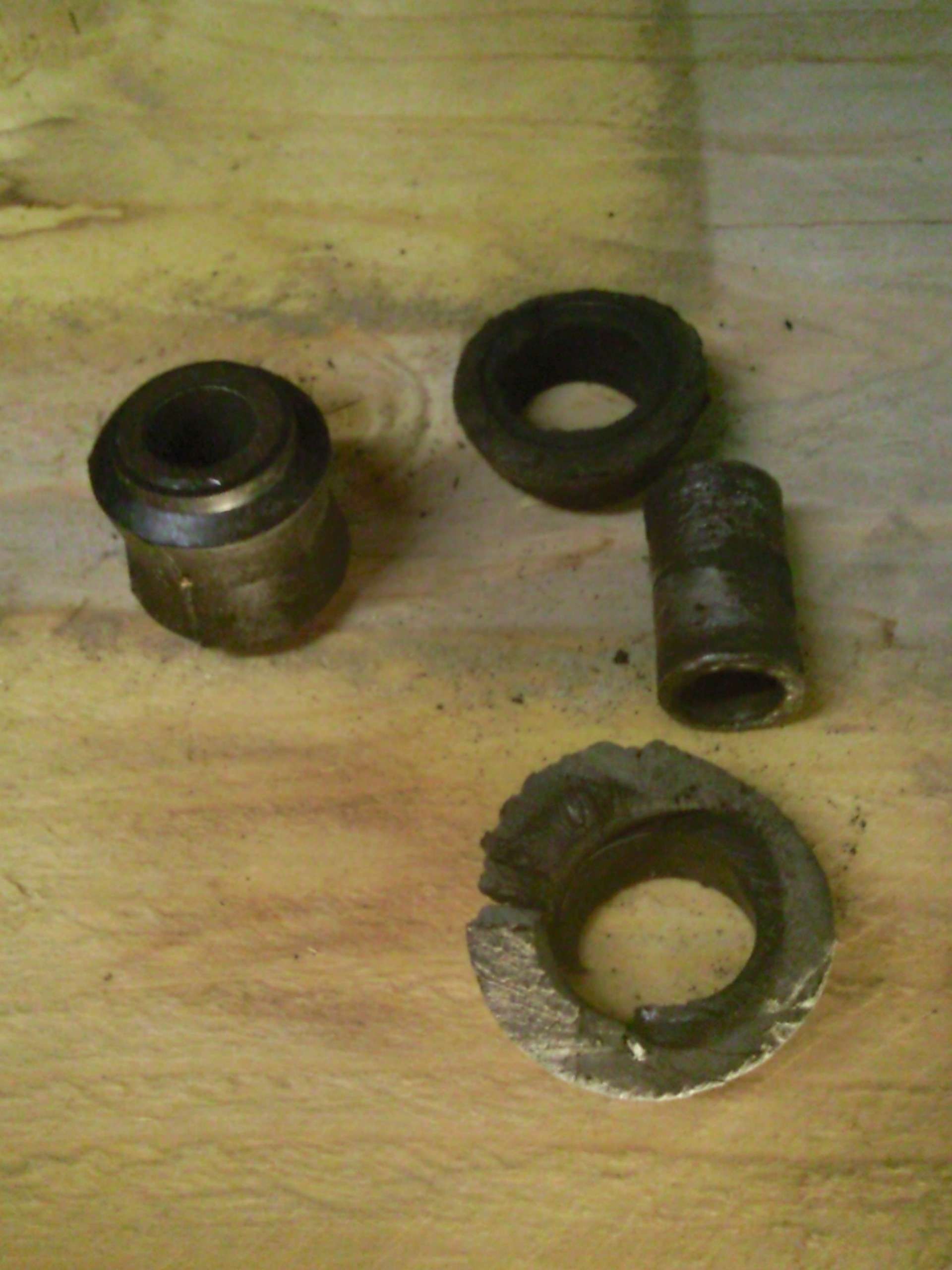

donc voili voilou tout dabord merci à lamouche pour son tuto Changement amortisseur de direction.
Alors résultat il en avait besoin la preuve en image...
à gauche tout neuf et à droit bah en résumé tout pourri
et l'amortisseur en vidéo là lui il était plusque pourri, il était mort
