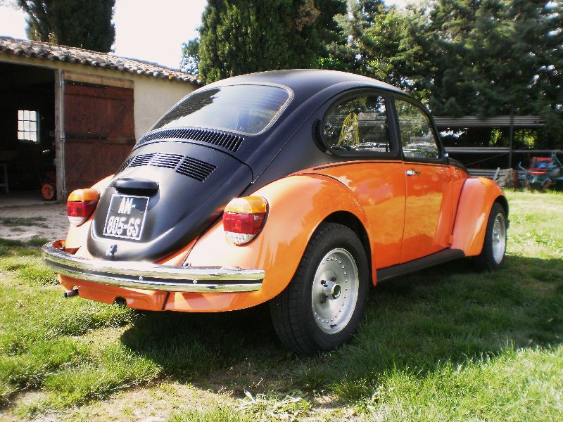

tiens look ce lien -->JUSTE Là tu t'en es inspiré ?
Car là ça me rappel quelque chose en comparent avec cette photo ...
The freaky' cox ! - Page 11 P3150022

Je déterre un peu le sujet, mais au niveau des jantes tôles élargies, du 15x7 ET 25, ça passe sur les nôtres ? Sans mettre un carrossage dessus cochon ?
Merci d'avance pour vos réponses.
