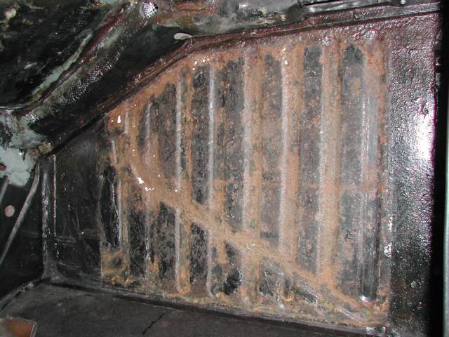

Comme tout le monde j'ai eut des suprises en grattant:
Je me suis aperçu qu'une batterie avait rongé le plancher conducteur, qui est bon a changer.
Le compartiment du moteur d'essuie glace troué,
La cause : des feuilles qui formaient un bloc et cela empêchaient l'eau de pouvoir s'écouler correctement.

k@k a écrit:
bentaz26 a écrit:
Voici la photo de mon ailes toute pourrite par le sabot d'aile:
donc en résumé mes quatres ailes vont finir comme ça parceque là s'est bien attaqué
Résultante des sabots d'ailes
pour éviter cela , au montage tu injectes un fin cordon de silicone tout autour du sabot pour éviter justement la rétention d'eau entre l'aile et le sabot
bentaz26
bentaz26
Masculin Nombre de messages : 212
Localisation : Valence
Véhicules : 1303 Marron glacée de 73
Date d'inscription : 04/12/2009
MessageSujet: Re: Ma 1303 Marron glacée de 1973   Jeu 18 Fév - 9:54
k@k a écrit:
bon déjà avec ça y a moyen de faire quelque chose
C'est sur que je pourrais faire quelque chose mais je vais attendre d'avoir toutes les pièces manquantes et je ferai à ce moment là!!!!!
Ca me laisse le temps de trouver un garage ou je pourrais bricoler
k@k a écrit:
Pas bête l'astuce
Merci bien
MessageSujet: Re: Ma 1303 Marron glacée de 1973   Jeu 18 Fév - 12:47
si non , tu poce bien cette partie , malade
et tu la répare a l'étain
