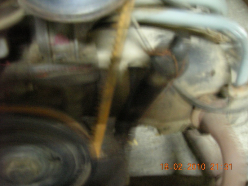

quelques tofs
Vue générale
détail du carbu : un Solex
détail de la jauge à huile , je la trouve un peu grosse
la bobine : une Bosch
la même en neuve ( tirer d'inter.)
DSL , les tofs sont un peu flous , j'en referait d'autre plus clair
voilà le bestiaux , j'espère qu'il feras l'affaire en attendant un bon vieux 1600 ki va bien lol!

Sinon tes photos ces pas le top t'avais besoin d'aller au toilette quand tu as pris les photos

Salut 4à Plat
Pour les tofs , vi , mais juste un peu , sa caille en sous sol et vue l'heure
