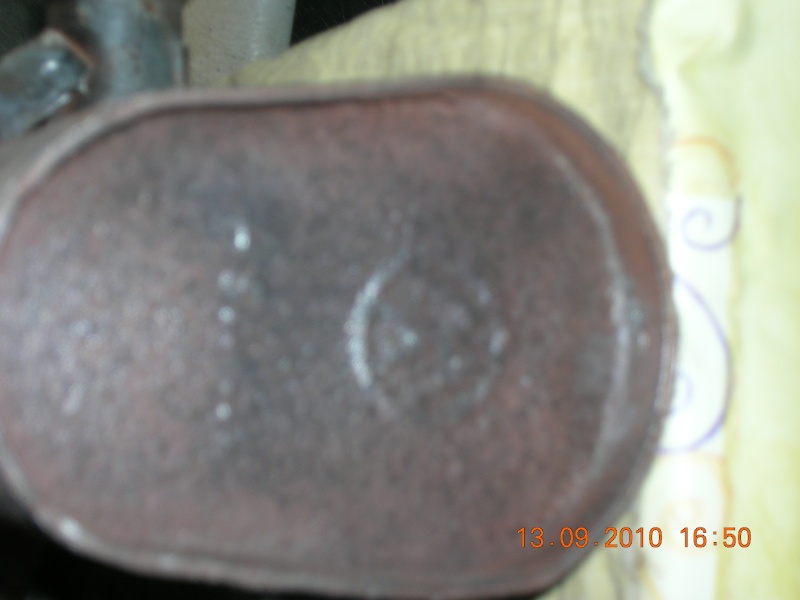

ça baigne dans le dégripant , j'aimerais bien nettoyer l'endroit où elles sont emboitées , ça ne peux pas leur faire de mal lol!
en y regardant de plus prés je voie le sigle VW
en cours de décappage
le sigle ce trouve de chaque côté

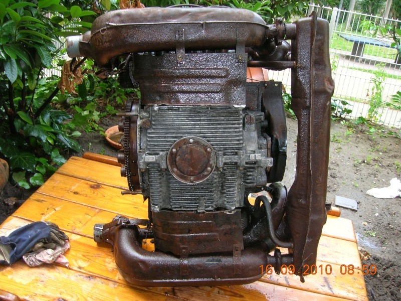

Des news
ce matin , avec l'aide du copain , j'ai enfin sortie les moteurs du coffre de la BX
les sphères vont pouvoir respirer
mon pote José , me prette sa terrasse en RdC , ça va aller mieux que de bricoller dans le box
mon pépère en surveillance du 1200 cc en simple admission
dés que j'en aurais fini avec le 1300 cc D.A , je m'en occuperais
voilà le bestiau en 1300 cc

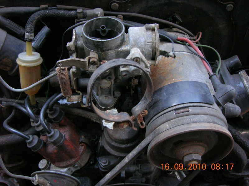

j'aimerais savoir quel type de filtre à air va là dessus cette boucle prise a l"embase du carbu doit je pense s'ajuster sue l'embout du filtre , non ?........
là détail des sorties de la pipe , ils sont en double
le pot est bien pourrie , je ne pense pas pouvoir le sauver
si quelqu'un a ça sous le coude , je suis intérresser
une vue de dessous , les boites sont mortes mais j'en ai une paire que j'avais refaite
ce matin je lui es fait prendre sa douche au karcher
et cette aprèm , je commence le désochage
histoire de lui rendre une seconde jeunesse

ça peut être ce montage-là, mais en fonction de l'année, la forme du filtre est différente...et tu peux aussi tout bêtement mettre un filtre style "camembert"...la bride de fixation est la même
MessageSujet: Re: la 1303 à G.K   Jeu 16 Sep - 15:40
Sympa , réponse rapide
oui on prut mettre un autre filtre , mais sur le principe , j'aime pas trop le style "camenbert" pour l'avoir eu sur le Kombi , pas vraiment top
si non , j'ai d'autre filtres a y mettre , juste pour le fun , j'aurais aimer voir a quoi resemble le filtre d'origine qu'il y avait dessus et avec un peu de change m'en procurer un
si non , je peux mettre celui là par exemple :
MessageSujet: Re: la 1303 à G.K   Ven 17 Sep - 1:37
en fait , j'ai trouver la réponse
donc j'avais ça
cette bague , là au millieu , avec une patte fixer sous le carbu ?????????????
bigre késako ?............................
réponse
ben c'est tout simplement la bague qui sert pour serrer le filtre a air dessus le carbu
en fait la tige était un peu tordu et en la remettant a sa place , tout s'éclaircie
donc rebelotte cette aprèm. , démontage de la périférie du moulin et recoups de karcher , faut que ça brille
ben tu vois bien que je là mouille la côte
les boites sont nazes , je ne pense pas pouvoir les sauvées

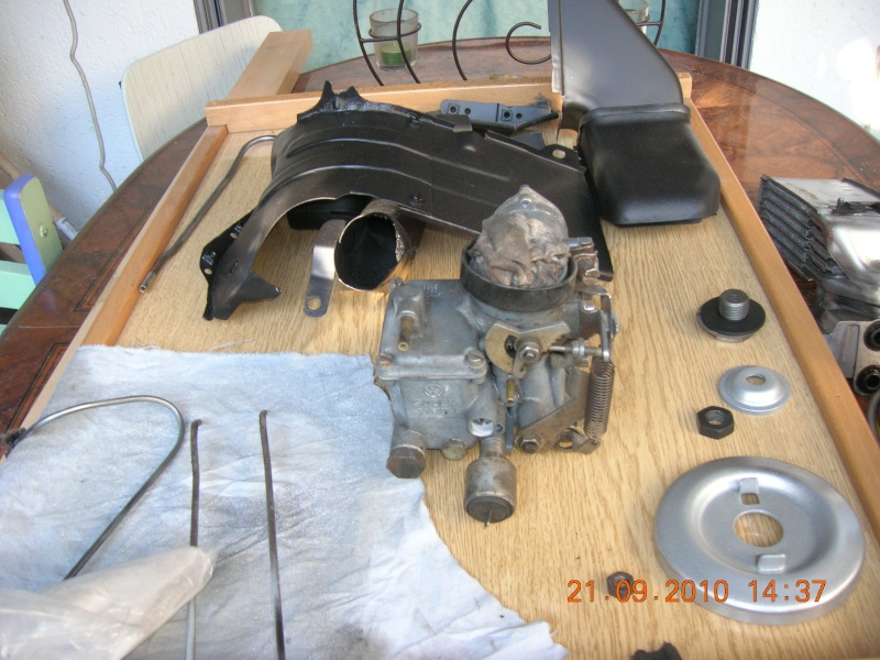

MessageSujet: Re: la 1303 à G.K   Mar 21 Sep - 23:36
la suite en image
MessageSujet: Re: la 1303 à G.K   Mar 21 Sep - 23:40
la turbine
un peu court en peinture , le reste demain
quelques pièces déjà déca^per et repeinte
la pipe d'admission en attente de décapage
clapet en cours de décapage
le tout a la brosse rotative sur perceuse
et peinture haute T° en bombe , a défaut de cabine
