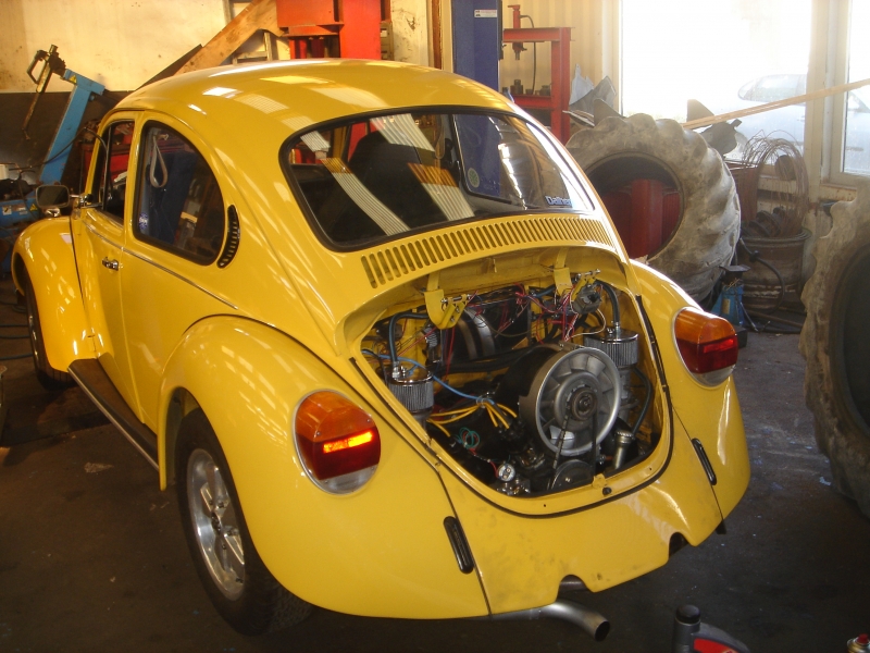

Comme un bon petit nouveau ici, je me suis présenté, maintenant au tours de la Bête.
Une jolie 1303s de 1973. Mon Eléonore déjà 13 ans de vie commune...
Acheter en Juillet 1997, d'abor d'un bleu quasi gendarmerie, après prêt de 20000Km en à peine 20 mois, une mauvaise série de petit soucie... (deux accident en une semaine mais pas de ma faute) La louse... La révélation... Allez Full resto.
-Octobre 1999 démontage complet de la 1303s...
Décoquage, décapage sablage traitement, préparation peinture et pour finir peinture complète..
Et voila le résultat après moins d'un ans...
Enfin le premier G car elle n'avais pas tout ce quel as à ce jours sur les Photos mais pas loing...
La belle de 3/4 avant

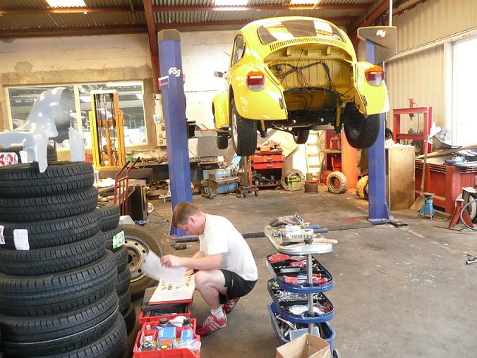

Changement de la 8x33 par une 8x31 refaite à neuf,
En même temps, peinture de la coiffe de Me...de...
Le tout fait cette été 2009... en Aout... fessais CHAUD...
Ma grosse Gue...le au travail... Dans le BO garage de mon cousin préféré... salut à toi Mimi...
Sinon pour la petite histoire:
Après quelque problèmes de verrouillage de vitesse sur ma 8x33..
Il faut se rendre à l'évidence!!! Elle est mort la petite...
Le couple du T4 aura eut raison d'elle... Le Kilométrage aussi et elle n'avais reçu qu'une vidange avant remontage faute de temps.... Alors 3 ans plus tard, elle laisse sa place à une belle 8x31 refaite par ma pogne et surtout celle de mon cousin...

- Une tenue de combat vraiment sécurisante pour mécaniqué ?? Non???
- Sinon j'ai une photo ou je soude... Avec des Gants et un Masque... Mais en Short... Mimi il hurle...

Le T4 Première partie...
Don voila en détail le montage du T4.. 1er partie...
1er bilant, le Vilo d'origine de 914 prévus à l'origine, est Naze et pas dans les cote de rectif...
-Donc commande d'un Vilo 2L en 71mm CP en ES de cher B.A.S. qui vas à lui seul amputé le budget... Ail..
-Les gougeons de bloc ne sont pas avec le bloc!!! solution en faire des sur mesure...
-Mes 40 DRLA issus de mon 1776 sont à bout de souffle... Sa continue... sa me saoul...
Après quelque déboire et déception, sa commence vraiment...
Mais avec pas mal de retards... 6 mois.. J'y ais perdu quelque plus mais pas pour rien...
Les bielles:
Alléger, polie, avec de BO rayon et équerrage tiptop! Toutes au Gr prêt... La galére...
Eléonore mon 1303s de 1973... Sauce T4 Power 100314112758911625631980
Les pièces du T4 enfin toutes prête à faire FEU:
Voila, tout est prêt à faire feu.. Sauf les carbus qui à l'époque me fessais défaut!
Mine de rien, sa prend pas mal de temps la préparation..
Eléonore mon 1303s de 1973... Sauce T4 Power 100314112807911625631984
Ensemble Mobile:
De retour de cher l'équilibreur... On ne voie pas la poulie et la méca d'embrayage, mais tout a été passer en même temps... Sinon équilibrage à 15 000tr/min il avais mal compris!
Eléonore mon 1303s de 1973... Sauce T4 Power 100314112938911625631990
Début de remontage du bas Moteur:
AAC et ensemble mobile en place, il n'en sortirons plus.
Eléonore mon 1303s de 1973... Sauce T4 Power 100314112912911625631986
Allez bientôt la suite... Fin de la 1er partie...

salut, juste une question pour le refroidissement de l'huile t'as fait comment?
Pour le Refroidissement:
Donc, By-Pass B.A.S à la place du radiateur d'origine T4... (Bloc avec thermostat)
Soufflante Porsche 11 pales.... (Qui à elle seul fait descendre la T° de pas mal... Sa souffle fort)
Et à l'avant un radiateur Merco grand Model derrière une jupe Av ajouré... (pas de ventilation)
Et passage en rigide dans la poutre en tube Hydro... Et flexible tressé...
Ps: Même à des vitesses Folle sur Auto-ban ... (160 sur 100km) pas un pet de chauffe...
