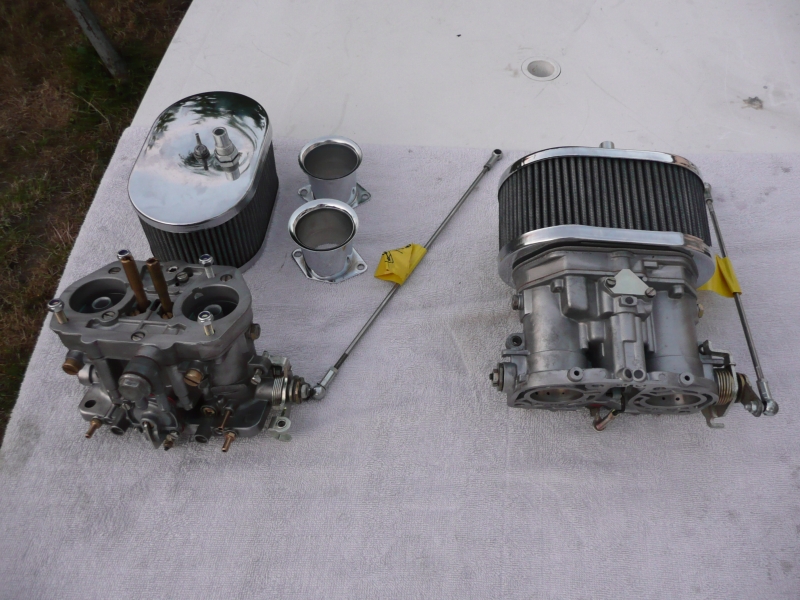

Donc RDV ce soir pour les Dell'orto... cool...
J'ai bossé hier soir entre deux goute..
Surveillance du Barbuc entre deux...
Démontage:
- Des IDF.
- Vidange Fini.
- Démonté mon circuit d'essence!! (Reprise des Fix par de BO collier Avia)
- Et repérage pour le montage du relais de Démarrage de Pompe !!! (Dans la boite à gants depuis 1 ans)
- Démontage de la tringlerie, filtre (+ Nettoyage) et cornet...

Alors j'ai fini mon petit nettoyage d'été..
J'ai pas démarrer la bête.. J'avais pas de filtre à huile...
Je pensais en avoir dans un carton (même deux) et pas possible de mettre la main dessus...
J'ai changer mes joint d'embase de pipes / culasses (Borde....lle y a pas de place)
Commencer à montée les Dell'orto mais Là Horreur... Les platines de filtre à aire ne se monte pas !!! Help ME
Elle bute sur les bossages de Banjo de carbu !!! Help Fo faire quoi ?? cale en Alu (de 3/4mm) ou en montée d'autre ???

MessageSujet: Re: Eléonore mon 1303s de 1973... Sauce T4 Power   Lun 26 Juil - 14:32
Loïc sur Flat4 a écrit:
Ce bossage dépasse du plan de joint des filtres et peut effectivement poser soucis lorsque l'on utilise des platines en tôle emboutie: que je n'utilise pas vu la piètre qualité générale de ces ensembles>> tu as pû le constater tous les moteurs équipés de double carbus ont des platines alus chez moi.
Pas de réelles solutions à part reformer la platine en tôle pour laisser passer le bossage et du coup découper la base du filtre au niveau de cette nouvelle forme OU intercaler une platine supplémentaire ou plusieurs joints épais entre carbu et platine tôle pour surélever l'ensemble et laisser passer le bossage. Le mieux restant d'investir dans des vrais platines en alu qui ont déjà l'emplacement du bossage prévu et de récupérer tes éléments filtrants si ils sont en parfait état.
Ba voila tout est dit.....
Vire tes m***** !!! et hachette un truc bien...
Je bricole ce soir alors... si je rentre pas trop trad...
Ps; Ce qui m'énerve cher lui !!! c'est qu'il a toujours raison...

Alors... quelle New's....
La Cox est dans le garage
Alors les Dell avec la petite modif pour les platine de filtre...

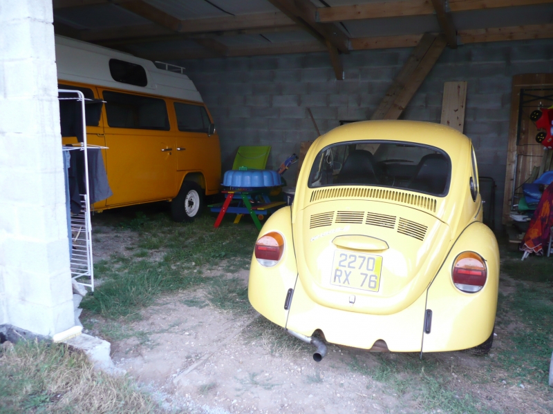

MessageSujet: Re: Eléonore mon 1303s de 1973... Sauce T4 Power   Dim 8 Aoû - 13:44
Haaaaaaaaaaaaaaa....
Il forme un BO couple mes petites Vw....
Et sa fais très plaisir de les voir enfin dans le Local...
Un petit garage pour une petite collection de VW...
Ps; Passage de courte durée car la semaine prochaine la Dalle... (55m² quand même)
Alors la Cox retourne au Garage... Et le Bay Dehors.... Pour 3 semaine...

Alors... Pas mal de chose!!!
La toupie est prévu pour Mardi..
La Cox patoge... J'ai pas fini le faisceau de pompe à essence...
Les carbu sont prêt à montée mais prêt selement..
Sinon j'attends mes vis de PC Ar, mes phares et quelque bricole!!
Si sa arrive demain je me botte le Luc et je monte tout!!!
