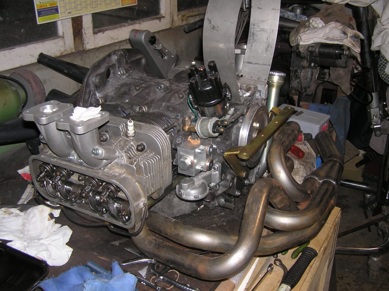

Re donc pour finir la présentation Méca !!! Du T4 Off course..
Voila le bloc qui n'attendais plus que sa coiffe:
Il lui manque seulement de l'huile, l'alternateur (la belle 11 pales) et ces carbus... "Une vraie galère de dernière minute même"
Les Drla se révèle in-réglable!!! j'en trouve pas d'autre, donc des Weber dispo sur une 33 seront refais à neuf et Re-Achat des Buses, Jic, ect...
On remarque les Culbuteurs Polie, les Pipes B.A.S.7 le bloc Thermos et le BO 4/1 qui vas bien!!!

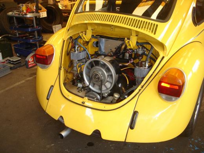

Et le moment que j'attendais le plus la monte dans la 1303s:
Il est dedans!!!! Pas trop tot... Sinon on remarque le King, le boitier de reniflard, les IDF avec filtre Oval Haut, la coiffe et sa petite peinture (Ma signature sur mes moteur... Noir Bandes Grise et liseré OR) aussi ma petite servante Type Hazet.. "Old School"
Le tout fais cher mon Cousin à son BO garage...

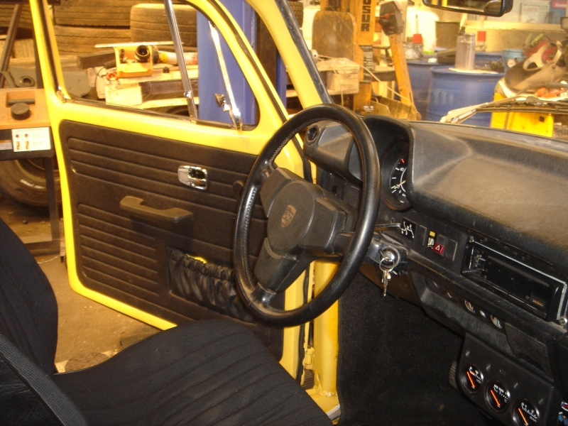

Donc petite présentation de mon intérieur.... Noir assez sobre... "Esprit Seelper's Oblige"
Origine 1303s Bien sur, siège velours noir avec appuis tête avant..
Juste une batterie de Mano VDO pour la Fougue qui me propulse...
Un petit volant de 911 et Zou!!! Rien d'autre... Enfin si un Monster et un Empi Trigger..
Ps; Je referais de plus belles Photos d'ici quelque jours elle étais SALE. (photo cette été à l'échange de la boite de vitesse)

Pas mal ton intérieur, le volant porsche , bien sobre j'aime.
Mets nous d'autres photos si tu as.

Pour les Photos de l'inter, je vais d'abors la nétoyé correctement...
Mais sa sera fait.............. Pas d'inquiétude...
