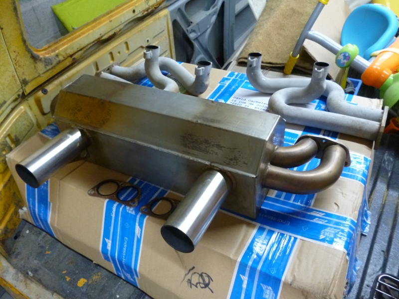

MessageSujet: Re: Eléonore mon 1303s de 1973... Sauce T4 Power   Dim 4 Nov - 21:49
I'll be back,
Bon BA pas pas de grande nouvelle, je roule roule pas des masses mais bon.
Je vais bossée une fois par semaine avec l'auto. (La j'ai mon CT à faire)
Là je regarde pour montée le Remmele Inox.
Montage avec des boite de chauffe T4 pour l'hivers.
Je vais raccourcir les boites du Combi qui sont pas au TOP au niveau des brides.
Les J-Tubes en Inox seront transformé plus-tard en boite Inox.

hate d'entendre le bruit quelle va faire cette cox.
Le 4/1 B.A.S avec ces doubles Silencieux, donne déjà pas mal! Mais grosse aspi avec les Dell.
Le Rem devrais faire moins de bruit, et les boites de chauff brideront aussi.
La solution boite type Air box. Pour un daily-driver, chauffage et pas trop de bruit sont demander.

- Refaire un allumage qui sera en adéquation avec mon Moulin... - FAIS - Ignitor II + bobine + Silicone
- Remontée les longue portée devant - FAIS -Mais supprimé ensuite
- Une envie de boite à aire centrale pour le bruit!!! - A FAIRE -En étude avec une boite Alfa
- Quelque bricole d'électricité qui traine (ventilation / Plafonnier / éclairage Mano ... Poste) - Rien que de penser elec sa me déprime
- Les Cup 2 qui me titille... - FAIS - Et trop BO
- Les jambes de force réglable... - FAIS/A refaire - Des race-land qui sont à remplacer trop nul
- Les 1/2 Train de 944 Turbo AV et AR qui traine depuis 5/6 Ans - FAIS - Idée de départ remplacer par des 944Ph1 Atmo
- Ma sellerie (En numéro 1 des investissements j'ai trop mal au C....l) - A FAIRE - Mais manque de moyen
- Une boite 5 ............. Abandonnée - La boite 5 sera pour le Bay un jours.... Ou pas.
Du coup, je voudrais passer mon trains Av en Fk ou JDF maison.
Et perdre des Db avec le remplacement du B.A.S par le Remmele Inox.
Pas mal de pièces arrives ces dernier temps donc après ma convalescence je remonte mes manches et ...
Sans oublier l'envie de jantes tôles en 15" pour le mode CT et Slepper's qui me manque.
To be continued

Pour le montage du frein à mains j'ai quasi 90% des pièces manque les disque).
Et il vas falloir nettoyé et repeindre mais pas le plus dure à faire (enfin pas en ce moment)
Les tubes prolongateur pour les gaines de freins à mains.
Et les Cames pour les embouts de câbles. (Possible de faire une modif sur les cames de 944 mais moins fiable)
