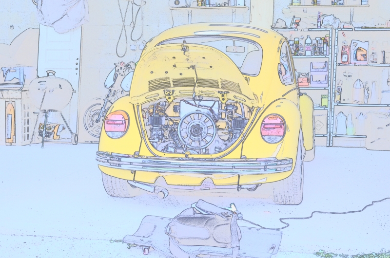

Sinon Saint-Saëns sera une première RE-sortie pour la 1303s
"Changement de site, à 800m du centre-ville de Saint-Saëns, dans un cadre vert et arboré à proximité de la rivière, la Varenne"
Du coup séance photo OBLIGATOIRE. Faudrait faire une groupping.
Une photo façon peinture pastel. Nikkonn-Powa.

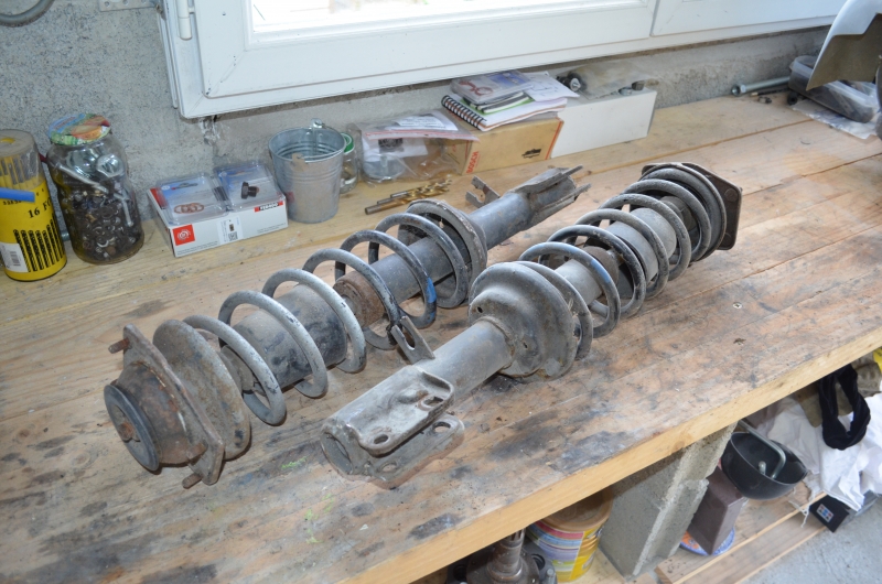

Salut les filles,
Et voila ma nouvelle lubie du moment. Avoir du confort sur mon BO train AV.
Du coup commande d'un Kit de conversion de combiné fileté.
Un set de ressort Viarouge en 35N.m avec un ressort de compensation.
Pour les cartouches, c'est la grande intérogation. Koni, bodge, Kyb ou Bilstein... Help ME
J'invente rien, je pompe le TUTO d'ici et d'autre info sur Germanlook.org
Voir le liens: [TUTO] Jambes de force reglables maison
Et je pars sur un stoc "Jdf 944 Ph1 Atmo" car elle dispose du réglage de

Ps; Qui aurais un compresseur de ressort sous la mains avec une sableuse?

J'ai ca mais je pense que monsieur "combinaison parfaite" a egalement ca sous le coude... Encore du bon boulot en perspective!!!

Et une adresse de plus pour les Kit filetés http://www.tricompetition.com 94€ livrée et pas mauvais en qualité.
Je regarde pour le montage et la soudure dans la semaine.

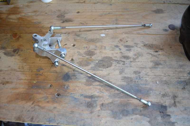

Alors un jolie colis. J'ai perdu un bras dans l'histoire mais BON Eléonore mon 1303s de 1973... Sauce T4 Power - Page 28 681905
Du coup une tringlerie sur roulement type Klauss (réputé moins ON-OFF)
Un truc usiné complet dans la masse. (C'est BO mais bon)
