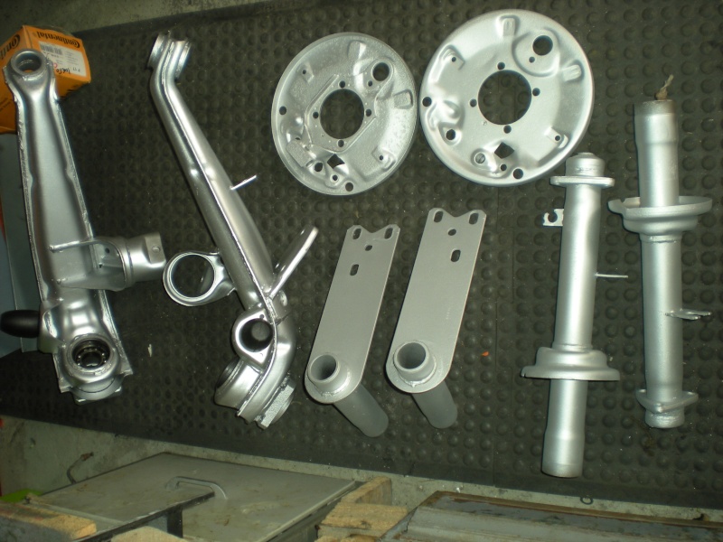

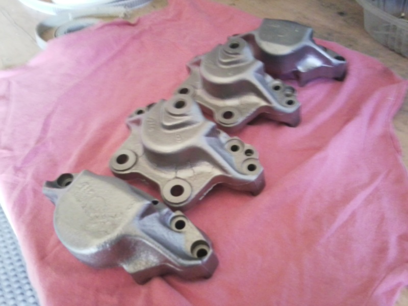

Alors un peu de news, aujourd'hui j'ai bossé un peu sur le chassis, j'ai refait mes domes (qui avaient été massacré par l'ancien proprio).
resto d'une1303L - Page 5 Photo023
Mes bras de suspension ont été refaits aussi avec un passage au sablage suivi d'une couche de rustol et recouvert d'un gris spécial jante.
resto d'une1303L - Page 5 Photo024
resto d'une1303L - Page 5 Photo028
les étriers ont eux été microbillés avec une peinture spéciale haute température.
ici sortie de microbillage
resto d'une1303L - Page 5 Photo025
Ici peints
resto d'une1303L - Page 5 Photo026
Et enfin les flasques...
resto d'une1303L - Page 5 Photo027

bon sauvetage sur les dômes !!

c est nickel tout ca resto d'une1303L - Page 5 315149
ca avance doucement mais surement resto d'une1303L - Page 5 998756
comme de faite , tu les as sauver de peu les domes, good job resto d'une1303L - Page 5 315149

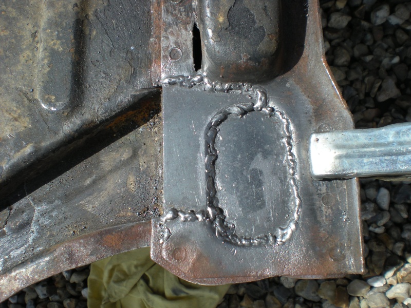

Encore un peu de modif, et là le chassis est bon pour le sablage, J'ai refait cette partie.
resto d'une1303L - Page 5 Dscn5010
Ici découpe complète
resto d'une1303L - Page 5 Dscn5011
Et là ajustage, soudure... J'ai pris un longeron extérieur pour refaire cette partie, coup de chance que la longueur du rebord soit la même, ça fait bien propre. je me voyais pas faire un pli aussi long que ça sur un étau...
resto d'une1303L - Page 5 Dscn5012
J'ai refait aussi cette partie là avec la remise en forme d'entretoise
resto d'une1303L - Page 5 Dscn5013
resto d'une1303L - Page 5 Dscn5016
resto d'une1303L - Page 5 Dscn5015
Plus qu'à jouer avec une petite fraise pour lisser les soudures.

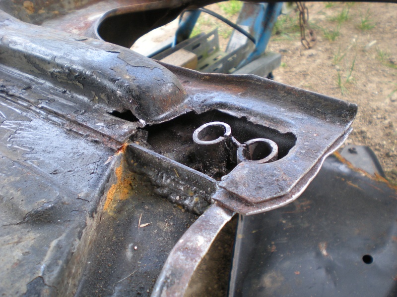

Ensuite j'ai attaqué la tolerie sur la coque avec les pointes arrières.
Au début après déssoudage on peut voir le soin apporté par les anciens proprio...

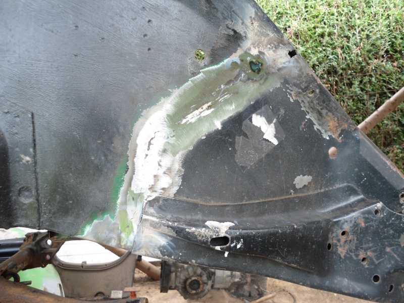

resto d'une1303L - Page 5 Dsc00110
Après rattrapage
resto d'une1303L - Page 5 Dsc00214
resto d'une1303L - Page 5 Dsc00219
Après meulage
resto d'une1303L - Page 5 Dsc00215
Le deuxième coté, le tout recouvert de zingage en attendant.
resto d'une1303L - Page 5 Dsc00217

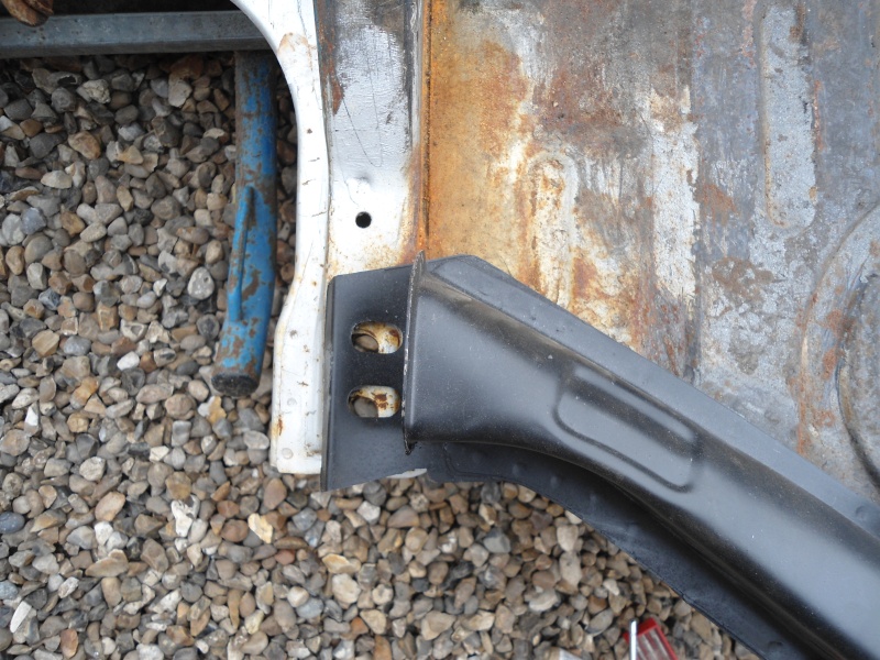

Et pour attaquer les longerons, j'ai fait les renforts, mais j'ai pas soudé sur la coque, j'ai préféré me reprendre sur les fixations de porte.
resto d'une1303L - Page 5 Dsc00218
Jolie sa avance pas mal!!
Sinon le renfort au milieu de la caisse se place plus entre les deux montant de porte au milieu!!
Car au niveau du TBDB c'est pas facile de se tortillé!!
Mais possible au milieu de la caisse!!

Salut à tous,
Voilà comme promis des photos plus nettes. J'ai commencé à remonter une partie du train arrière pour pouvoir le deplacer plus facilement, les jantes seront sablés prochainement.
resto d'une1303L - Page 5 Dsc00814
resto d'une1303L - Page 5 Dsc00811
resto d'une1303L - Page 5 Dsc00816
resto d'une1303L - Page 5 Dsc00815
Vue sur le train arrière,
resto d'une1303L - Page 5 Dsc00612
resto d'une1303L - Page 5 Dsc00610
resto d'une1303L - Page 5 Dsc00611
Prochaines étapes nettoyage de la boite avec changement de quelques joints et longerons resto d'une1303L - Page 5 374708
