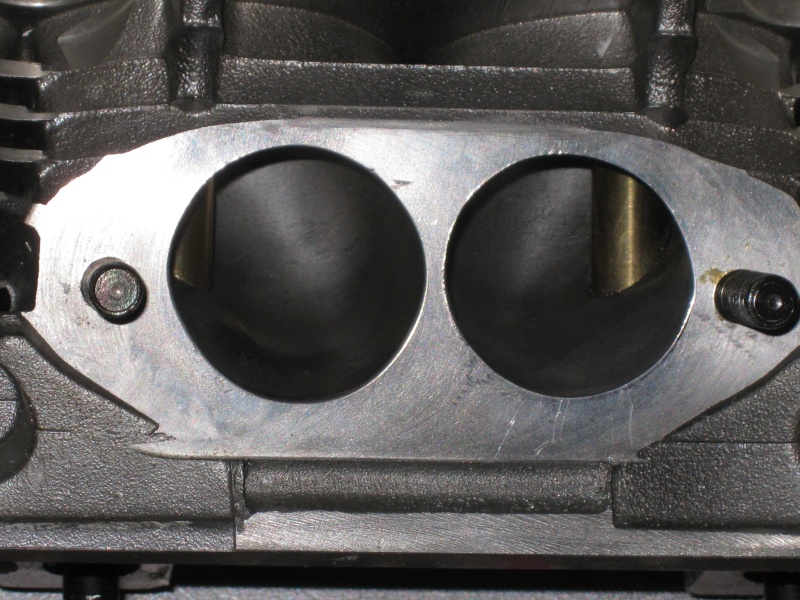

élimination du jeu des pipes d' admission avec les culasses avant alignement des conduits:
Réalisation des bagues dans du tube 10 exter 8 inter, "rectif" avec touret a meuler
[img][/img]
Coupe des bagues:
[img][/img]
Mise en place des bagues
[img][/img]
Le tout zero jeu, pret a etre ajusté:
[img][/img]

Alignement des pipes et culasses, 5 heures de boulot et pas encore fini, des photos avant
[img][/img]
Les pipes brutes de fonderie:
[img][/img]

MessageSujet: Re: 2,2 l en chantier   Mer 27 Oct - 0:11
Les mêmes après 7 heures de taf :
[img][/img][img][/img]
les photos sont pas très parlante mais tout est bien aligné de bout en bout, pour le fun :
[img][/img]

Si vous avez des conseils, ils sont les bien venu.[img][/img]
Masculin Nombre de messages : 3535
MessageSujet: Re: 2,2 l en chantier   Mer 27 Oct - 0:35
Nickel tes pipes d'admission, tu viendras faire les miennes
Pour ta géométrie, mets des ressorts de soupape souples (latéral de T4 par exemple) à la place des futurs ressorts. Ce sera moins dur à faire et ça évitera de marques les cames...
