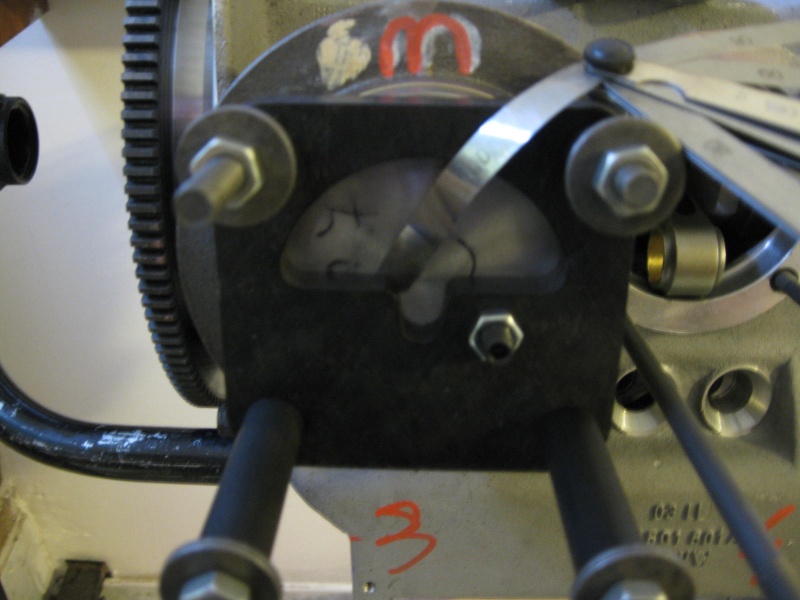

Mesure du jeu axial, rectif d' une cale et controle de jeu : 0.1 pour 0.07 mini a 1.3 maxi cote d' usure 0.15.
[img][/img]
Mise en place cylindre, piston et cerclips (avec la pince qui va bien mais "cheros" : petits ergots):
[img][/img]
Mesure PMH et PMB :
[img][/img]
Resultat des mesures conforme a la theorie soit 2180 cc.
Mesure du PMH a 0.1 du haut du cylindre confirmé par une cale:
[img][/img]
