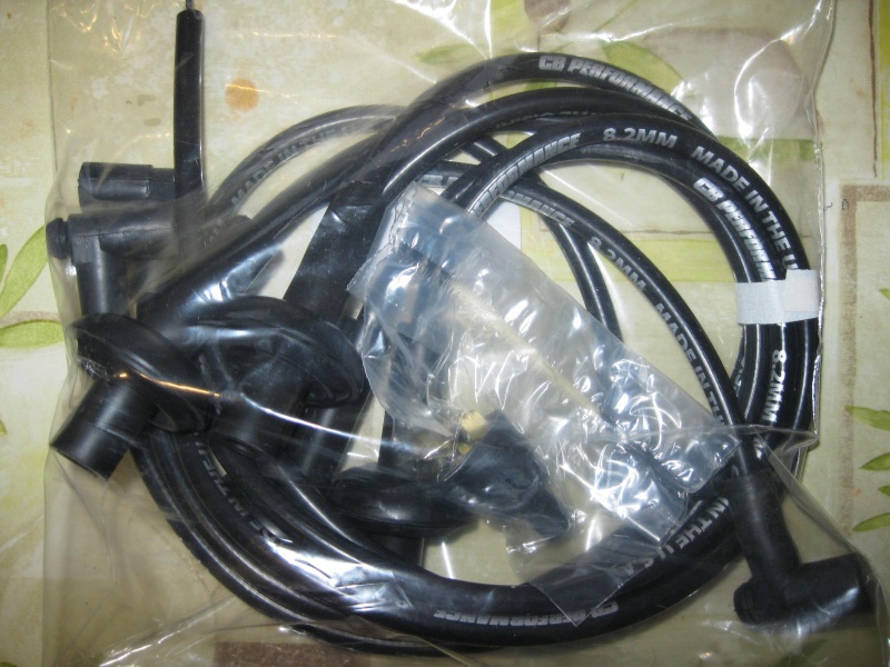

Pas beaucoup de news par chez moi, ayant pas mal de taf avec mes autres voitures.
Je pensais acheter un allumeur 050 mais il ne se trouve plus en vente 2,2 l en chantier - Page 4 154901
Alors j' ai acheté ça 2,2 l en chantier - Page 4 315149
[img]2,2 l en chantier - Page 4 Img_1310[/img]

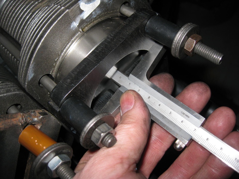

Mise en place des cales de 1.3 mm:
[img]2,2 l en chantier - Page 4 Img_1314[/img]
Vérification du du volume gagné soit 1.3 mm pour 9.57:1 de rv
[img]2,2 l en chantier - Page 4 Img_1315[/img]

bricollé un petit moyen avec une bille , une vis , deux rondelles ( une petite et une grande un peu meulée) et deux ecrous:
L ' ecrou du haut et la bille sont collé a l' epoxy , le mieux et de les braser mais j' avais
la flemme. 2,2 l en chantier - Page 4 977334
[img]2,2 l en chantier - Page 4 Img_1323[/img]
Voici le culbu jeu 0:
[img]2,2 l en chantier - Page 4 Img_1324[/img]
A mi hauteur avec un reglet pour verifier l' alignement vis et soupape:
[img]2,2 l en chantier - Page 4 Img_1325[/img]
Et enfin pleine ouverture avec soupape en ouverture pour comparaison:
[img]2,2 l en chantier - Page 4 Img_1326[/img][img[img
Voici mon moyen en place on voit la grosse rondelle meulée :
[img]2,2 l en chantier - Page 4 Img_1329[/img]
Pour les mesures d' abord a fermeture max:
[img]2,2 l en chantier - Page 4 Img_1330[/img]
Puis on agrandis le jeu entre les deux ecrous , pour moi 6 mm a mi ouverture*
et 12mm en pleine ouverture.
Pour remettre en place le moyen a pleine ouverture , il faud déposer la rampe.
Maintenant il me reste la mise a longueur des tiges , pour cela, mise en place
de la tige de reglage et confirmation des reglages précedants.
[img]2,2 l en chantier - Page 4 Img_1331[/img]

Grosse commande coxforce et grosse interogation sur le pot d' échapement ??
2,2 l en chantier - Page 4 Empty
MessageSujet: Re: 2,2 l en chantier   2,2 l en chantier - Page 4 Icon_minitimeMer 29 Déc - 10:03
Ah bah l'échappement dépend de ce que tu veux, et de tes gouts. Il ne faut pas qu'il fasse trop de bruit non plus puisque tu veux faire du circuit, et que certains sont limités au niveau dB.
