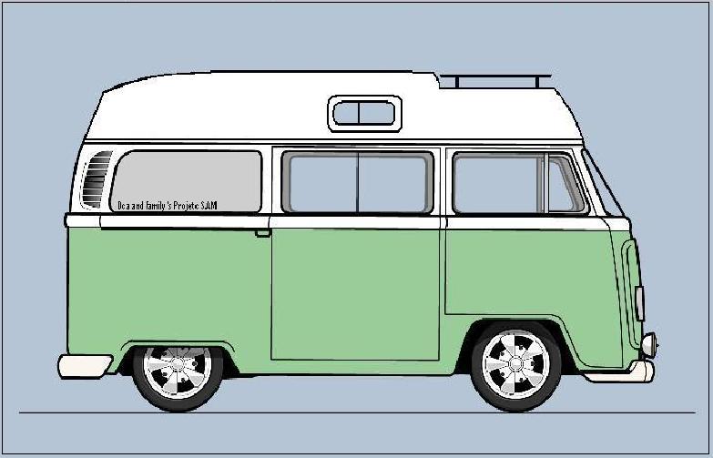

Sinon aprés quelque bricolage... Merci Bus Sélecta...
La couleur établie avec ma petite famille.... Sa donne quasi SA :
Enfin je recherche encore la teinte du vert et le blanc sera un blanc CARRERA 911...
Sam le COMBI ... Le frangin d'Eléonore... T4 Power 100423030115911625890507
Sinon les Empi en 5 Blanche (Déjà dans le sous Sol) sont à vendre au profit d'un jeu de Fuchs en15" Chromé ou de Fuchs en 16"... Gnak Gnak
Et surement un peux PLUS bas du Nez....

tiens mister longtemps que j'avais pas tater totoshop , voilà comme je le vois ton camion Sam le COMBI ... Le frangin d'Eléonore... T4 Power 681905
Sam le COMBI ... Le frangin d'Eléonore... T4 Power Hh10
Sam le COMBI ... Le frangin d'Eléonore... T4 Power 6965
Pas mal!!!!! Tinitin et ces D90..... ("flat dish" selon un certain Ray du 13)
Masi avec le Droppage (-12cm AV et - 8 AR) sa vas frotter grave.....
Sinon sa donne pas mal !!! Bien mieux que les Empi....
Spécial dédicasse à Tinitin.. Fo que tu Clic là ..... Hooooooooo
Ps: Passe moi la photo par Mail.... que je la garde en Belle....
Ps2: Je te répond sur un Autre Fofo... pour une Config T4..... Il y a du budjetage dans l'aire....

hem, hem... D90? ou bien... plutôt "flat dish" (porsche 928) Sam le COMBI ... Le frangin d'Eléonore... T4 Power 977334

ouai c'est des flat dish l'ami ! Sam le COMBI ... Le frangin d'Eléonore... T4 Power 39722
pour le droppage, regarde celui là ! Sam le COMBI ... Le frangin d'Eléonore... T4 Power 55320
Je préfère la 1er Version By Tintin....
Sinon pour le droppage FO voir....
