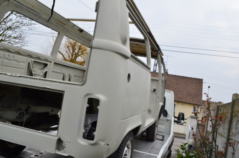

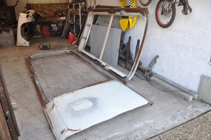

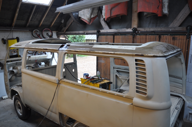

Quelque aller retour et beaucoup d'attente voila un combi Westifier. Nous sommes enfin proprio d'un Combi T2B Westfalia.

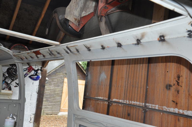

Dé-pointage du tour de toit. Sans grosse surprise. (sauf quelque déformation reprise au montage)

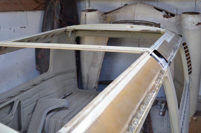

Dé-pointage du tour de toit d'origine bien abîmé. nettoyage et protection avant soudure.
Re-pose du toit et soudure sur l'existant.
Bouchonnage et découpe pour la soudure du remfort westfalia.
Et voila la chose posé! Enfin ... C'est bon et c'étais la partie la plus délicate. (reste la finition)
Voila pas mal de taff de fait, bon quelque belle découverte (ouverture du bas de caisse gauche une catastrophe)
Annonce de la récupération du bay début Juin. Je vous recommande l'atelier-K
Ps: La grande déception de ne pas le faire moi même. Mais avec le taff et le manque de temps c'est mieux.

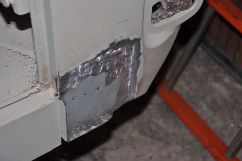

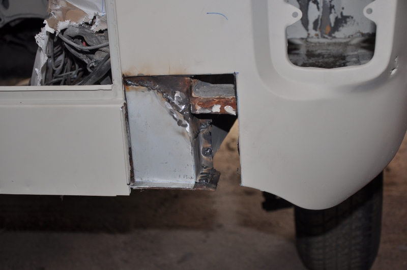

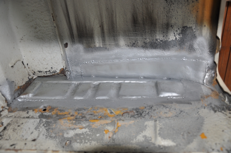

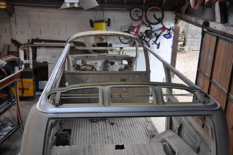

Découpe et changement des parties malade. Traitement + décapage.
Et rebouchage des parties ouverte.

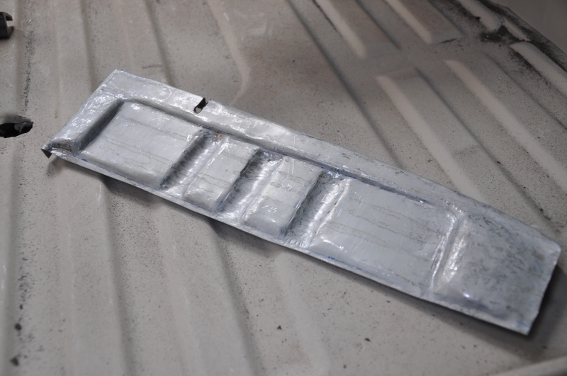

Et un bac batterie refais en formiing home made.
Pose et soudure de la nouvelle tôle. Et reprise du coins ar au niveau du feu.
Les deux baterie seront enfermé dans deux caisson pour protéger les nouveaux morceau.
Voila voila, c'est un début et il yena d'autre. lol!
Mais je fais mijoté un peut. Et voila c'est fini pour l'Ar droit.
