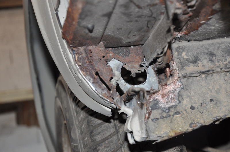

MessageSujet: Re: Sam le COMBI ... Le frangin d'Eléonore... T4 Power   Mar 21 Mai - 23:27

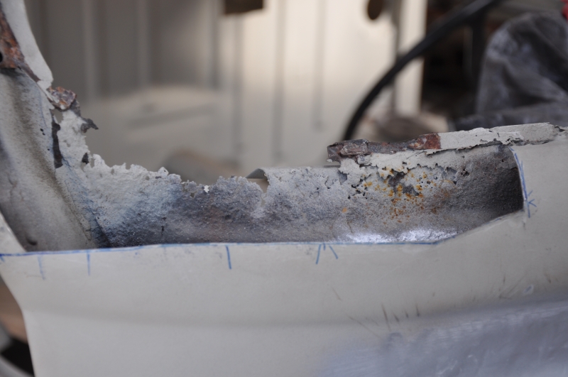

Voila le pots de chagrin du truc. La découverte au découpage.
Suite à la découpe en grand certaine chose sont apparue plus grande (la taille des trous)
Bon depuis sa à découper soude et reformé...
Bientôt la photo de la traverse reformé en 10/10iéme.
La suite avec la baie de pare-brise demain.

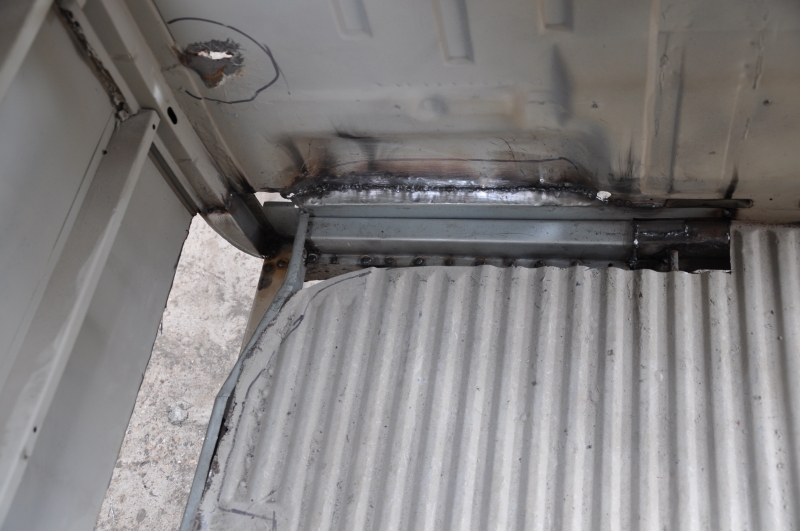

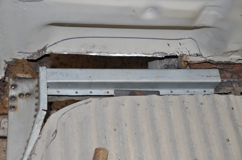

MessageSujet: Re: Sam le COMBI ... Le frangin d'Eléonore... T4 Power   Jeu 23 Mai - 22:53
S.D.C a écrit:
mince demain c est aujourdhui ,et les tofs elle sont où ? moi aussi j aime la dentelle
Oup's désoler ... J'ai des journées qui semble des semaines entière.
Donc au démontage "coupe & coupe" suite au sablage, vlal'état dedans.
Placement de la tôle de reprise du fond.
Et voila les tôles de réparation.
Meulage aprés soudure et voila le travail.

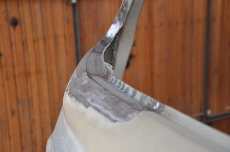

MessageSujet: Re: Sam le COMBI ... Le frangin d'Eléonore... T4 Power   Mar 28 Mai - 20:10

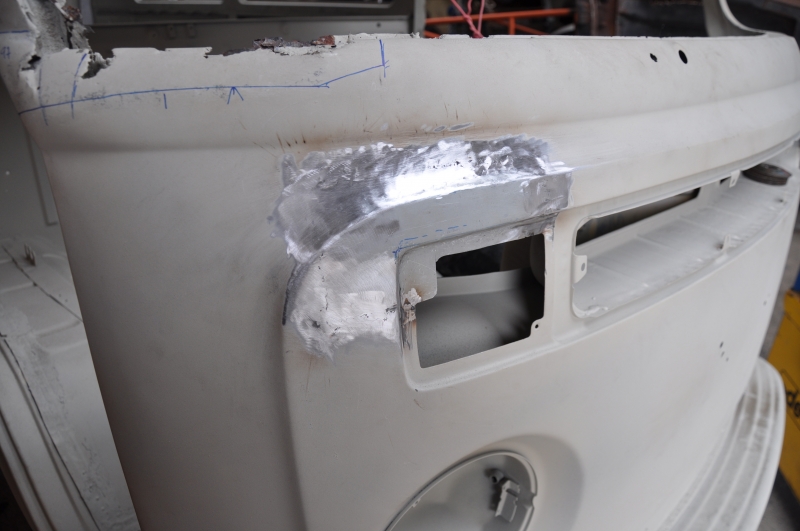

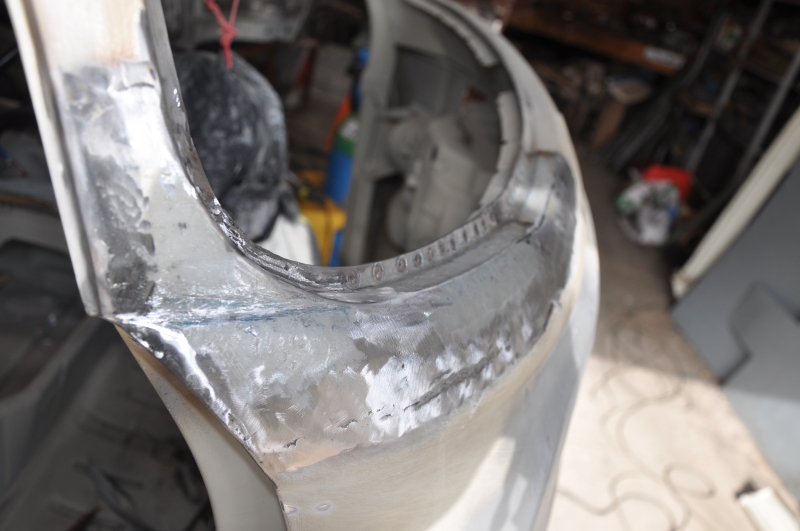

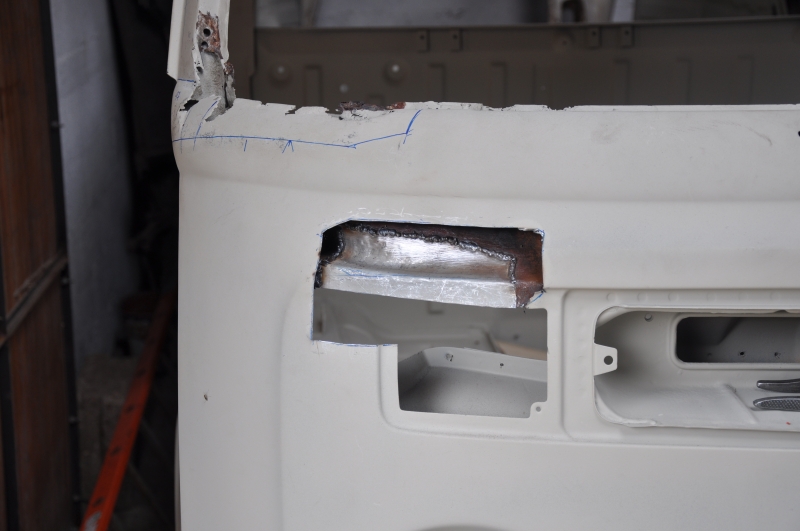

Allez la suite.
Découpage du morceau malade.
Ajout d'une tole pour reprendre les dégats et soudure.
Une vue de l'interrieur.
Et reprise du coins de cligno gauche.
To be continued

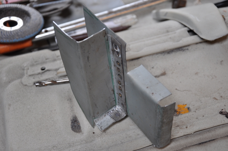

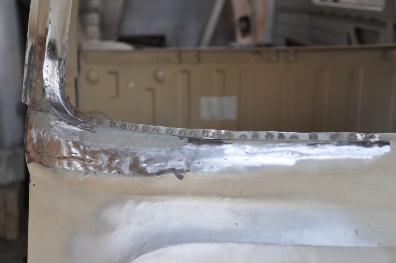

MessageSujet: Re: Sam le COMBI ... Le frangin d'Eléonore... T4 Power   Mer 5 Juin - 23:49
blablabla blabla.... y peut parler le garcon , et elle sont ou les tiennes ?
lol! lol!
Comme il aime pas les piéces repro il forme et soude ...
Et le avant aprés est assez visible.
Et aussi quelque autre morceaux.
La suite demain en position et soudée sur le Bay.
Sa avance bien ct'istoire.

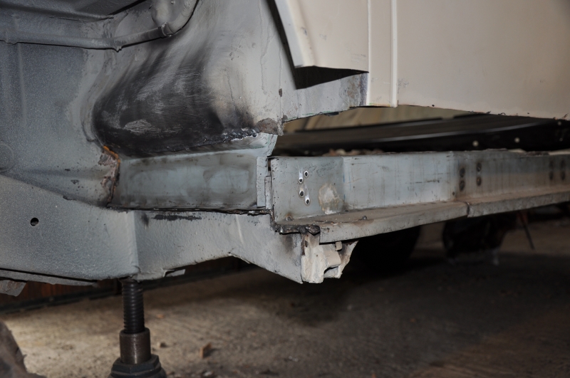

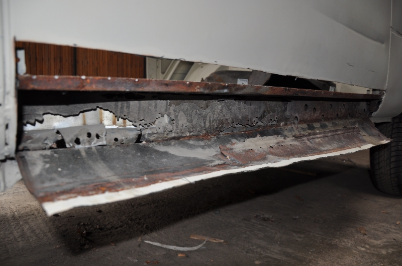

MessageSujet: Re: Sam le COMBI ... Le frangin d'Eléonore... T4 Power   Ven 7 Juin - 0:06
Allez la suite, en image.
Reprise de la traverse au dessus du support de cric avant gauche.
Si il découpe encore il restera rien des tôles d'origines.
Traverse de bas de caisse et reprise un trou béant.
Il ne reste plus qu'a remetre le bas de caisse et c'est fini.
To be continued.
