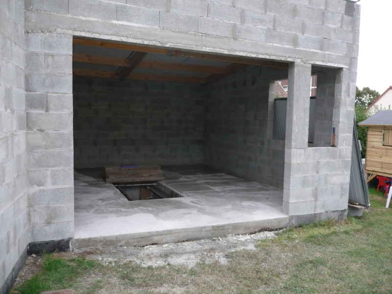

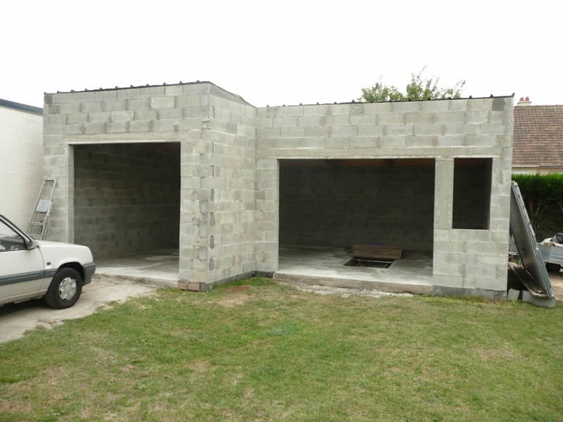

Aller Ici aussi une petite photos des travaux bien entamé et proche de la FIN..
To be continue.......................
Ps; Cette semaine je cèle les caniveaux, monte les fenêtres et coule les seuil de montée... Et dans 10 jours je rentre les Engins...
Ps2; Franchement construire sont garage seul c'est Dure !! très Dure...

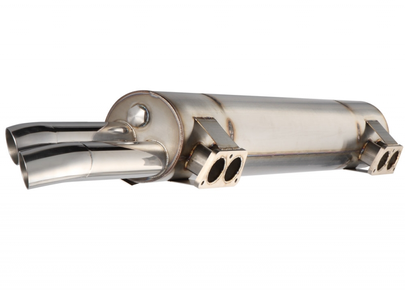

JOLIE le vintage speed , tu prends l'échappement complet?
choucroute76 a écrit:
La finition du vintage a l'air vraiment belle
Il promet aussi ce t4...
Alors,
C'est claire, le vintage speed est vraiment magnifique....
La qualité est au Top et les soudure FO voir pour le croire!!!!
(Sur le site, on trouve aussi un lien pour entendre le SON de l'échappement)
High Performance Muffler For Baywindow Bus Up To 2400cc
Au départ je voulais le Super Flow de Vintage Speed, mais les canons dépasse allègrement du pare choc...
Et comme le Bus est prévu pour faire de la route ... Ba je change..
Car se faire écraser l'échappement sur un parking ou autre Non merki...

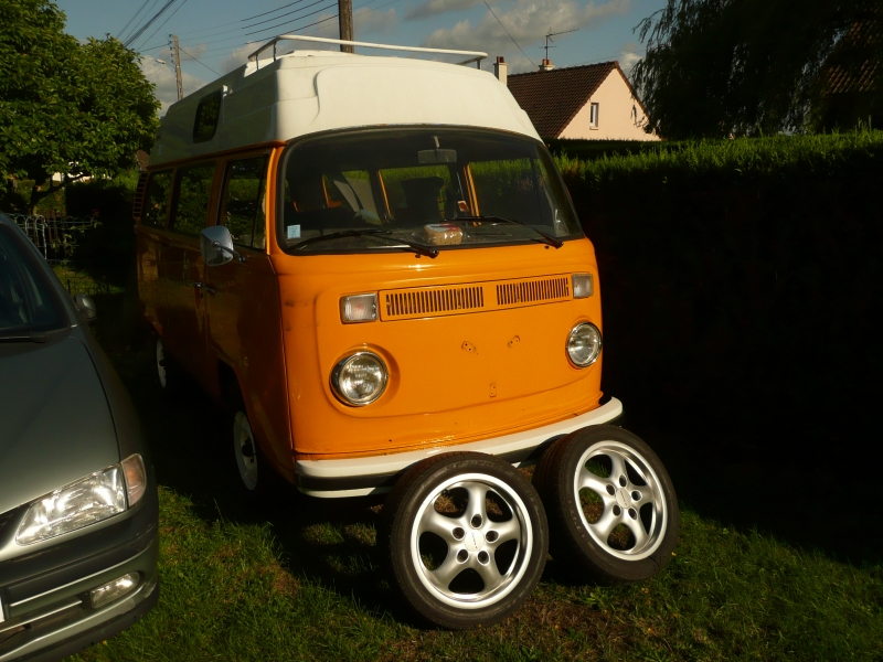

Sinon va falloir bien me le poser ce HLM , la rehausse est super haute donc va falloir compenser

Mort de cher mort !!! Le train AR ok mais du taf et l'AV les disque HS étrier abiné et piston Gripper...
(retrouver dans une mare après 15 ans ou autre)
Pour les moyeux Ph1 OK Alors !!! Donc moyeux Ph1 de 944 que je monterais avec des Disques 944 Sport (ventilé percé)
Les pinces ?? BA j'écoute vos propo !!!! Je partirais bien sur du Transpo T4 Av .... Ou ????
Sinon je viens d'acheter la coiffe et la sangle Neuf d'occase...
Je recherche des fusée AV de Bay à tambour....
