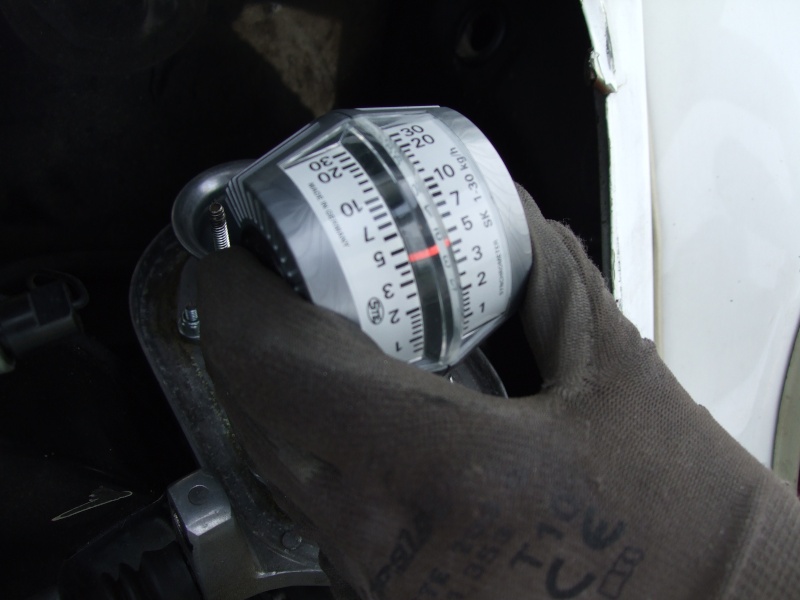

3:demarer la voiture pour controler la dépression des carbus (grace au depressiomètre)
CARBU DROIT CORP DU FOND
synchro et reglage carbu double corp Dscf2721
CARBU DROIT CORP AVANT
synchro et reglage carbu double corp Dscf2722
LES DEUX CORPS SONT A 4,5 C EST BON

Impec les photos
le fait de régler la tringlerie après peut modifier la dépression d'1 coté.
Le plus simple: régler toute la partie mécanique en premier, l'ouverture des papillons au repos, le ralenti des 2 cotés pareil avec les vis de butées, la tringlerie pour etre pile synchro coté droit et coté gauche. A l'ouverture sur 1 filet de gaz, il faut que les 4 corps s'ouvrent idem (c'est déja pas simple...). Bien vérifier que le cable d'accelerateur n'est pas trop tendu (butée d'ouverture max au carbu et pas à la pédale d'accelerateur).
Puis ensuite les carbus proprement dit: la richesse et le ralenti à nouveau à la valeur voulue 8-900trs.
Enfin la synchro avec l'escargot sur les 4 corps.
Si on modifie le réglage de synchro sur 1 corps, il faut le reprendre sur les 3 autres.
Ca peut déja prendre 1 peu de tps...
