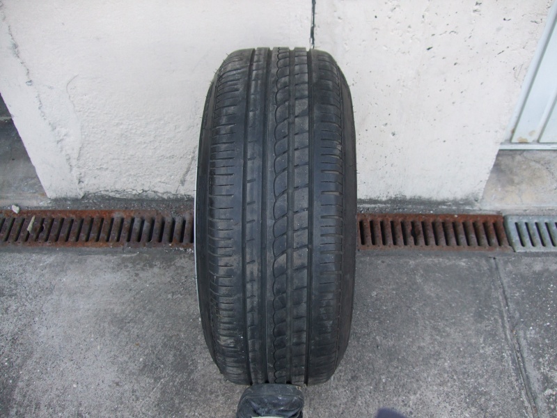

voila mes pneux sont sur les jantes germann powaaaa!!!!!!!!
la faff mobile - Page 10 Dscf2610
a l'av 195/45/17
la faff mobile - Page 10 Dscf2611
a l ar sur les 9 205/50/17
