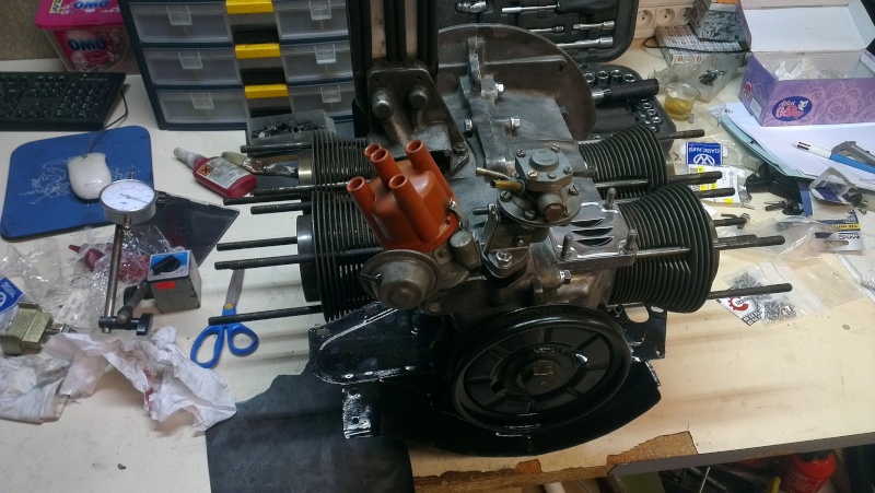

Modofication moteur pour la 1302 du Skip. Pas de gros changements et un entretien identique à l'origine.
Au programme, rester en 1600, réfection coussinets vilo/bielles/aac, arbre à cames CB2232 avec poussoirs neufs, et réviser le taux de compression.
Les pièces d'occases et neuves à remonter. Soigneusement emballées. Notez la boite de rangement top tendance.

Calage du volant moteur
skip's 1302 - Page 6 Imag2119
Vue générale
