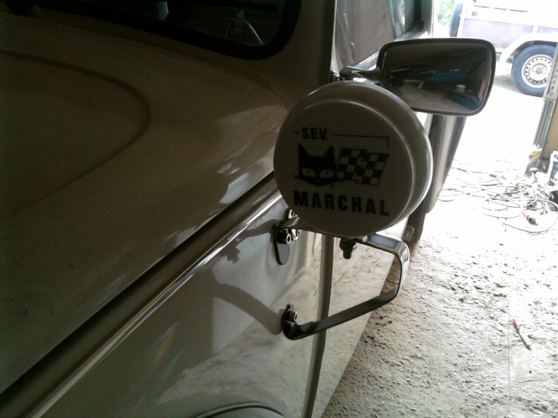

et bien voila quelque new
pour les jantes g du changer un peu les plans (erreur dans l'elargissement) g donc trouvé des jantes de 4x4 avec les pneus que g modifier le elles sont en cour de dechromage vu la modif et puis je les peints.
g fait pas mal de petit truc du style les ceintures avant et surtout celle de derrieres pour mes filles.
et des pattes de fixation pour des phares suplementaire afin d'accentuer le coté off road 1302 country - Page 2 808202
les pare chocs sont commander je doit aller cette semaine les chercher
place a 2 ou 3 photos c'est mieux que du blabla lol! [img]1302 country - Page 2 Sp_a0310[/im
[img]1302 country - Page 2 Sp_a0311[/img][img]1302 country - Page 2 Sp_a0312[/img][img]1302 country - Page 2 Sp_a0313[/img][img]1302 country - Page 2 Sp_a0314[/img]
voila c'est pas grand chose mais qu'est ce ça prend du temps les chipotages 1302 country - Page 2 559141 1302 country - Page 2 681905
1302 country - Page 2 Empty
MessageSujet: Re: 1302 country   1302 country - Page 2 Icon_minitimeMar 26 Oct - 19:21
elle est propre ton installation de feux additionnels 1302 country - Page 2 315149

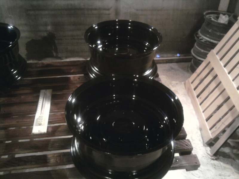

MessageSujet: Re: 1302 country   1302 country - Page 2 Icon_minitimeJeu 18 Nov - 15:59
voila elles sont peintes !!!!! 1302 country - Page 2 315149
et voila le final avec le vernis
1302 country - Page 2 Sp_a0315
et samedi ont remet les pneus dessus 1302 country - Page 2 808202

et voila les pneus sont dessus reste a les montées peut etre demain ou courant de semaine
1302 country - Page 2 Sp_a0316
1302 country - Page 2 Sp_a0317
je suis assez content du resultat reste a pofiner un truc sur les jantes car il y a un petit defaut sur chaque jantes suite au demasquage du blanc
mais bon ça donne un certain caché non !!! 1302 country - Page 2 808202 1302 country - Page 2 808202 1302 country - Page 2 808202
