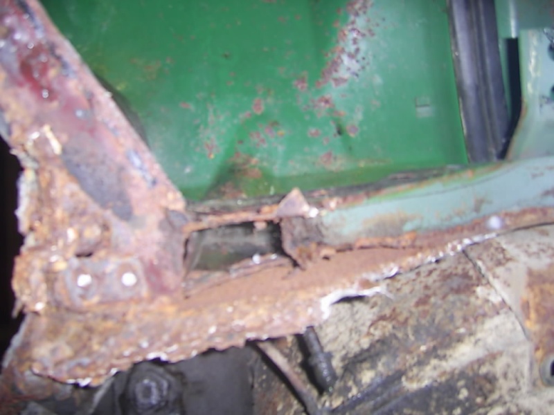

Salut a tous.
Bon je mais des tofs du decoquage.
Mais de mauvaise surprise surtout la tole devant le pedalier pas du tout belle a voir.
ma nouvel cox 1303S de 73 - Page 6 Sa400114
ma nouvel cox 1303S de 73 - Page 6 Sa400115
ma nouvel cox 1303S de 73 - Page 6 Sa400116
ma nouvel cox 1303S de 73 - Page 6 Sa400117
Voila les degas dela tole devant le pedalier, vous en penssez quoi?
Faut mieux la changer par du neuf, ou la reparer, ou en trouver une d'ocasse?

La tôle devant le pédalier se trouve en neuf mais assez dure à changer !!!
On retrouve plus de réparation de changement.
Pour moi, je te le répète !! Resto interminable et coûteuse !!!
Plus de 20cm de Caisse à changer !!!
- Tôle de care Av (Dessus de chapeau de gendarme)
- J'aimerais bien voir les Fixation de châssis AV !!!
- Deux Longerons (Conduit de chauffage)
- Care AR ...
- Pied de Porte !! (Si ta porte se balade et pas bien aligner comme dit au dessus)
- Les tête de MC Pherson ?? sont comment ???
- Les joue d'aille ???
- Fixation de PC !!!
Perso, je ferais un Bilan des Tôle à changer !!! Car là à mon avis !!!
Démonte tout !! Fait des Photo de l'ensemble.

Bon alors ok et merci.
Bon longeron a changer : j'ai les pieces
plancher a changer aussi : j'ai les pieces
traverse arriere a changer: j'ai les pieces
pieds de porte droit a changer: en commande
joue d'ailes avant a changer: j'ai pas
tole de pieds devant le pedalier: j'ai pas
Donc comme tu peu le voir j'ai presque tout pour la refaire.
sinon les tetes mc pherson juste un coin de rouille , et un peu pourri sur 3cm dans l'aile
fixation parchocs ok.
Le plus gros a faire c'est cette pieces la tole devant pedalier.
Et j'ai pas les moyens de rachetter une caisse.
Sinon c'est refesable

Bon voila pour les tofs des dega.
J'espere pouvoir la sauver cette tiote titine.
J'ai pas mal de pieces de reparation .
Alors votre verdict elle et hs ou pas?
Je sait quel cela va demander encore des moyens pour la retaper , mais c'est un choix de la refaire et de la sauver.
Il faudra de la patient, et tout le monde et passer par la.

Tout est possible en carrosserie.
Pour tes passages de roue avant, il te faudra dépointer tes renforts de fixation d'amortisseurs pour refaire la tôle derrière et ensuite ressouder tes supports. Pour la cloison de pédalier c'est aussi réalisable , ça vaut moins de 100€ en neuf mais y a beaucoup de boulot...je suis passé par là.
Après il y a 2 solutions , soit tu sais bien souder et tu as tout le matos nécessaire et là tu t'en sors bien ma nouvel cox 1303S de 73 - Page 6 315149 , soit c'est un carrossier qui fait et alors là tu douilles... ma nouvel cox 1303S de 73 - Page 6 873446
Dans tout les cas, beaucoup de boulot t'attend, bon courage.

Salut un peut de nouvelle , aujourd'hui j'ai recu le coin de porte, et la tole devant pedalier.
Cette apreme demontage du longeron droit , et la traverse droite .
presentation du longeron sur le chassis et boulonnée et serrée.
Et recoquage de la titinne et tout et niquel reste plus ka pointée.
Par contre juste une info , elle et recoquée sur le longeron neuf, au niveau de la porte vue endessous , entre le bas de la porte et le haut du longeron il faut un gros ecart ou pas niveau exterieur ?

En image de serait plus explicite ma nouvel cox 1303S de 73 - Page 6 998756
