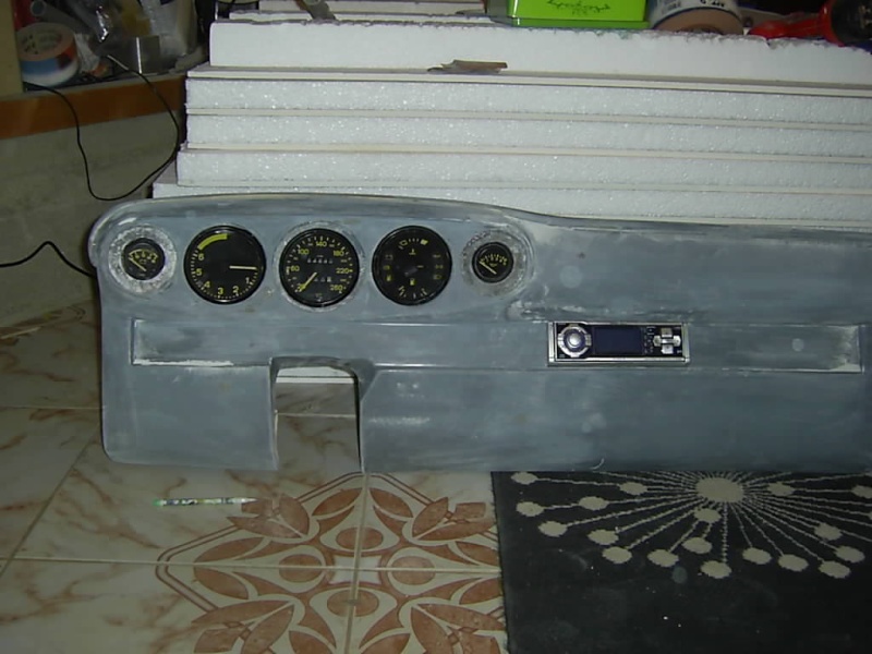

Salut a tout le monde.
un peut de new.
modif compteur Porsche 944 , avant modif vitre bombée.
ma nouvel cox 1303S de 73 - Page 11 Sa400016
après modif.
vitre plate .
ma nouvel cox 1303S de 73 - Page 11 Sa400017
montage a blanc tableau de bord poly.
ma nouvel cox 1303S de 73 - Page 11 Sa400018
et modif de fixation du tableau de bord.
car sur ce tableau pas de trou ni patte de fixation.
J'ai recuperer la grille aération du tableau de bord origine , coupée pour quelle rentre.
ma nouvel cox 1303S de 73 - Page 11 Sa400019

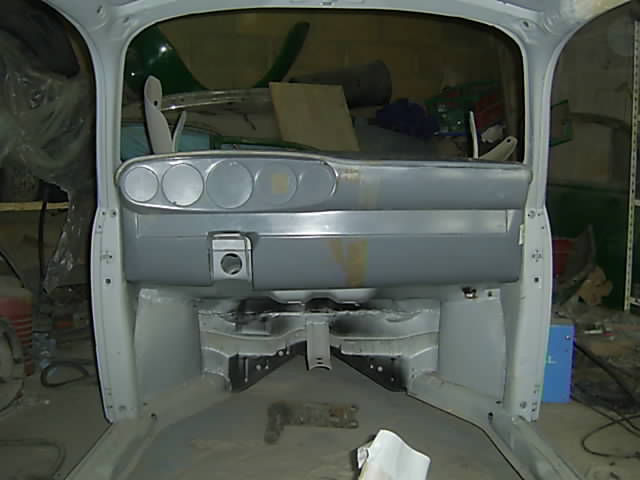

Salut .
La suite du tableau de bord.
ma nouvel cox 1303S de 73 - Page 11 Sa400118
ma nouvel cox 1303S de 73 - Page 11 Sa400119

Beau boulot tout ça!
Garde courage ca va le faire et elle va être superbe cette cox.

Salut .
allez un peut de nouvelle.
tableau de bord presque fini.
ma nouvel cox 1303S de 73 - Page 11 Sa400125
ma nouvel cox 1303S de 73 - Page 11 Sa400126
ma nouvel cox 1303S de 73 - Page 11 Sa400127
sur la dernière toffs , un essai avec du carbone.
sa ferait pas mal avec du carbone tout le long et aussi autour des mano?

MessageSujet: Re: ma nouvel cox 1303S de 73   ma nouvel cox 1303S de 73 - Page 11 Icon_minitimeJeu 21 Mar - 12:42
Ben, voilà, ça prends forme tout doucement ma nouvel cox 1303S de 73 - Page 11 998756
