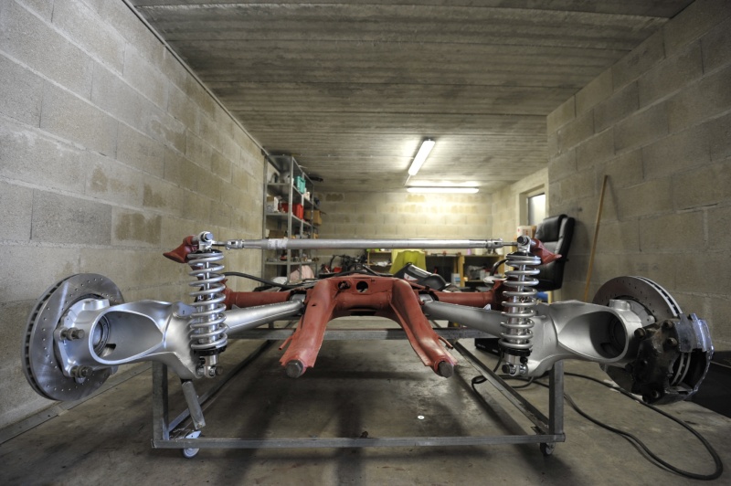

Des news, des news :
samedi : reception des combinés filetés FK,direct d'allemagne, a un prix promo defiant toute concurrence ( encore une fois de + Merki Mr DCA ), de tres bonne qualité équivalent aux kerscher
( faut vraiment que je rechope un APN moi )
du coup je passe en combinés a l arriere avec suprression des lames et des barres de torsion et fixation par rotule uniball. montage d'un tripic sur les cornes du chassis et barre antiroulis gros diametre . OUF ! ca va accroché dure le bitume
aujourd'hui reception des jantes turbolook en 17X7 ET 55. hum , c'est bon ca
elle ressemblera quasi a celle la sauf les parechoc et les marche pied qui seront couleur caisse:

MessageSujet: Re: resto autobahn racer   Jeu 9 Juin - 21:01
combien tes QA1 c est des quoi simple ou double?
Un tripic (si j avais une machine outil) c est un peu la m***** a mettre avec les QA1 qui prenne un peu de place
Hey copiteur tu va avoire le meme cul que la miene

MessageSujet: Re: resto autobahn racer   Ven 10 Juin - 8:25
un D 700
MessageSujet: Re: resto autobahn racer   Ven 10 Juin - 10:03
Ah, non ! pas de ca entre nous.
aprés , les QA1 a voir ??. pour l instant, c est juste une idée de Mr DCA.
puisque je suis en combinés FK a l avant, j etais parti sur des FK a l ar aussi. pour que ce soit homogene ( et s'ils refont une promo comme pour les combinés av). il faut voir au niveau du tarage des ressorts. en exagerant,si c est pour avoir des pompes a velo a l ar et des barres a mine a l avant ???
le principe des rotules a bidouiller ? bof !
tu es en bras alu, disque et etrier de turbo ???
moi c est des atmo. et puis il y a la boite porsche ( j y ais bien pensé mais bon ca coute un bras).
le tripic c est quoi comme modele ? j ais regardé sur ton post, mais j ais pas trouvé. ( c est pas que je veus monté le meme , mais ca permet de ce faire une idée. toutes les idées sont a prendre. bonne ou mauvaise ( ca evite de faire les memes erreur) c est ca aussi l idée d'un forum ( au sinon tu garde ca rien que pour toi)
pour la suppression des barres de torsion,ta liaison sur le chassis, tu es en rotule uniball aussi ? c est quel modele ?
et enfin c est un 1302 et moi un 1303, alors non elle n aura pas le meme cul que la tienne lol!
MessageSujet: Re: resto autobahn racer   Ven 10 Juin - 12:43
aprés , les QA1 a voir ??. pour l instant, c est juste une idée de Mr DCA / le principe des rotules a bidouiller ? bof !
le tripic c est quoi comme modèle?
pour la suppression des barres de torsion,ta liaison sur le chassis, tu es en rotule uniball aussi?
Donc Kit supp barre made in PPP. "FLat4p"
Le tripic, si il viens d'un shop en France c'est du Slipd**perf à mon avis...
Pour les Qa1, les deux avec ressort à tarage Sp pour Cox "Moteur Ar" 200/300€ Max livrée!!
MessageSujet: Re: resto autobahn racer   Ven 10 Juin - 13:27
ah oui ! pas mal ca, c est beau
la photo c est le montage pour celle de Mr PPP ? je vais aller voir ca sur son post.
tu as une idée du tarif pour le kit suppression des lames ? c est du tout home made ? parce que si c est le cas, les couvercles et les lames c est du grand art.
pour les QA1, les vis sont fournies avec ? parceque justement Mr pachidermus a eu des souci , il me semble, avec le diametre des rotules ? a ce tarif la ca va. bon tu connais l adresse de livraison, je t envoie un chequos !
pour le tripic, il suffit de trouver les embout de fixation de la barre. pour les tirants , une barre d'inox filetée en bout peut faire l'affaire ( suffit d'avoir le bon taraud, n est ce pas ?). le raccord en equerre pour les tete d'amorto est assez simple a réaliser.
allez, tu nous fait une visualisation en 3D avec les cotes ? et je lance une prod lol!

MessageSujet: Re: resto autobahn racer   Ven 10 Juin - 19:44
je suis aller faire un tour sur le site de flat4parts. il n y a pas les tarifs enfin du moins indiqué 0 euro. c est gratuit ?
bon bah je passe commande tout de suite !
pour les QA1 une adresse ? et pour les rotules , j ais pas dis que c'etait de la bidouille, mais si il faut chercher des pieces adaptable, repercer , se prendre la tete,...extc autant passer en kerscher direct ( bon le prix est pas le meme certe)
pour le tripic , tu m en mets un jeu de coté ( comme d'ab !)
Laisse le temps au temps ... Le tripic est quasi fait...
t es marrant toi, tu me balance plein d'info. moi du coup je m enbarque la dedans , comme un gosse a qui on promait de l enmener a eurodisney. et resultat faut qe tu patiente, chute c est un secret.
bah non, moi c est tout de suite ou rien ! allez quoi, j'veus la remettre sur ses roues , enfin ses nouvelles roues.
De toutes façon on en discuteras autour d'une mousse. (D’ailleurs tu m'en dois un paquet.. Un Pack même)
et bon oui ok je te dois au moins un container de mousse lol!

MessageSujet: Re: resto autobahn racer   Ven 10 Juin - 21:31
slt le tripic c est celui de chez CSP ,et oui compte 400€ pour les supression de barre de torsion de chez F4P ,mais c est du bon matos car moi j ai achete le kit Bug at 5 speed (pour la boite) ben ça casse pas 4 pate a un canard

Si vous avez un bon plan pour le tripic, ça pourrait m'interesser. Et pas que le tripic lol!
Dommage que je pars bientot sinon j'aurai peut etre pu faire réaliser les embouts sur commande numérique...
Pachidermus
Pachidermus
Masculin Nombre de messages : 135
Localisation : sodome&gomorrhe
Véhicules : Divers flat twins ,COX 1302 enfin ce qu il en reste
Date d'inscription : 24/10/2010
MessageSujet: Re: resto autobahn racer   Sam 11 Juin - 9:33
coxy-ben a écrit:
merci....
Et on ne copie pas d ailleur je suis a cote de Reims donc si un jour tu veut venir voire
Pour les QA1 je connais de reputation pour les gros muscle car americain(don je me suis logntemp tate pour en acheter un (dodge charger ou pontiac trans am)) c est MR F4P qui ma conseillé ça
http://www.jegs.com/p/QA1/QA1-Proma-Star-Coil-Over-Shocks/743895/10002/-1
http://www.jegs.com/p/QA1/QA1-Powdercoated-Coil-Springs/743889/10002/-1
compte les frais de port et la douane (apre le mieux c est de grouper a la commande)
PS:et copité pas trop quand meme
MessageSujet: Re: resto autobahn racer   Sam 11 Juin - 10:10
salut, bah je vois que je suis pas le seul a etre sur le forum tot le matin
pas mal le lien,merci
Pour les muscle car et les protouring, ca m'a traversé l esprit aussi, le son d'un bigblock V8 que du bonheur mais la le budget n est pas le meme ( quoique a force de modif et de pieces speciales , les prix pour une cox peuvent vite grimpés.
quasi du sur mesure les combinés, on peut quasi choisir le tarage des ressorts en fonction de l utilisation que l on souhaite faire. je n ais pas épluché de A a Z ce site mais a premiere vu , ca a l air assez complet dans le choix.apres au niveau tarif , c est correct et meme avec les frais de douane ca reste raisonnable.
affaire a suivre ...
mais rendons a cesar ce qui appartient a cesar, je reste convaincu que les allemand restent les meilleur dans la réalisation de pieces de tres bonne qualité pour leur flatfour et que les americain pour leur V8.
j ais eu l occase de rencontrer une fois, lors d'une réunion d'entreprise,un des dirigeants d'une société francaise qui fabrique des voitures ( enfin il n y a plus que le nom de francais, c est du made in roumanie maintenant ) son objectif etait la qualité, et ca reference en terme de qualité etait volkswagen
dixit : notre objectif est d'atteindre le savoir faire et la qualité de volkswagen ! , on en est encore tres loin "
ca veut tout dire
