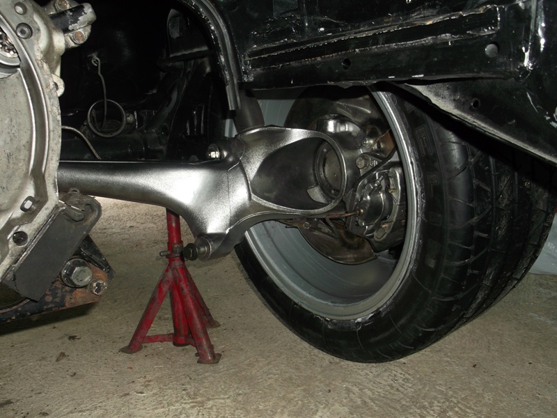

pour l arriere , j ais fait un montage hybride ( train 944, barre de torsion orgo , couvercle orgo et lame home made) en attendant les combinés filetés et les plaques avec les rotules uniball facon F4part's
par contre les jantes en 8.5 a l ar ca va etre tendu comme un string meme avec des ailes +4. pas besoin de cale au contraire si elle pouvait rentrer un poil sous l aile serait encore mieux. A suivre...
resto autobahn racer - Page 6 Sdc11243

allez une tof's avec les 8.5 a l ar
resto autobahn racer - Page 6 Sdc11244
resto autobahn racer - Page 6 Sdc11245
aie ! ca depasse un peu beaucoup resto autobahn racer - Page 6 110880
mais oui qui m 'disais , regarde ben021 il en a monté ,ca va le faire resto autobahn racer - Page 6 76925
si jamais ca le fait pas, tu va m entendre resto autobahn racer - Page 6 62039 resto autobahn racer - Page 6 681905

Positionne une ailes d'origine et mesure... Mais avec des +4 sa le fera.
Au pire Samedi emmène une jantes et on regarde sur mon 1303.
Et au pire sa te fera des jantes AR pour le BAY. (Sa passe dessus SUR phot à l'appuis)

j ais regardé avec une aile d'orgo, j ais entre 4 et 5 cm a rattrapé mais bon mon montage n est pa top. le bras est legerement décalé par la lane j attend de voir avec les combinés et la lame F4parts.
aussi non , ok pour samedi ? resto autobahn racer - Page 6 559141

bon un peu de news , tout de meme.
tant pis pour le bay, mais il faut que la 1303 retrouve le plancher des vaches. j en ais marre de la voir les 4 pattes en l air.et puis ca va me décider a l enmener chez le carrossier pour la peinture
apres une galere pour recuperer les bras de suspension sur la daily ( remise en etat du train d'orgo en 3points, demontage du train en 2 points et remontage du 3points , ca le fait pas avec les jantes elles viennent frotter sur la coupelle inferieur du ressort, redemontage et du coup elle garde le train avant d'orgo de la germaine) commande de 2 nouveaux bras et montage des routules kerscher. ouf !
un petit pret des lames de suspension ar de 944 (remerki Mr DCA ) en attendant les combinés fileté et les rotules uniball.
en attendant la peinture des jantes, elle herite de celles du bay au moins il y a les boudins
et voila le travail
resto autobahn racer - Page 6 Sdc11216
resto autobahn racer - Page 6 Dscf1211
resto autobahn racer - Page 6 Dscf1212
bon il y a encore les ailes ar en +4 a commander parceque ca jure un peu les 8.5 avec les ailes d'orgo

Ca va sacrément tenir la route tout ca ! très beau montage en tout cas, je sais qu'il y a pas mal d'adaptations a faire, bientot sur les circuit de la fun cup ??? héhé
Avec les +4 ca va passer sans soucis vu la tof avec celles d'origines et puis ca devrai pas trop remonter dans les ailes sur la route vu la rigidité, bon courage pour la fin du montage resto autobahn racer - Page 6 315149
