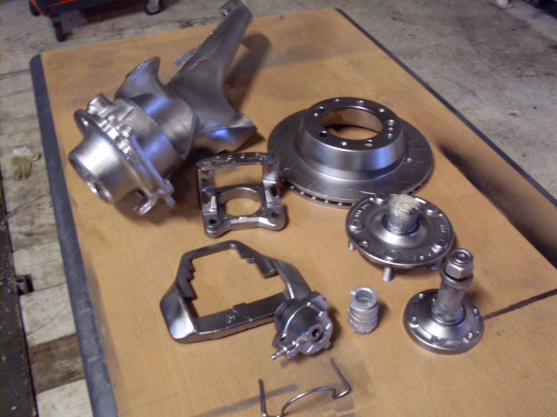

encore des news: ca y est mes étrier avant sont finis
avant
resto autobahn racer - Page 3 Sdc11019
apres
resto autobahn racer - Page 3 Sdc11020
c est nettement plus jolie.
les fusée avant sont partis pour l'usinage.j ais hate de monter tout ca sur la caisse maintenant et de voir ce que ca rend avec les cup.vite,vite, vite....j ais un type 4 qui m'attend.
z avez vu le 1303 german made in USA sur le dernier vw mag ? il est terrible ! j adore. resto autobahn racer - Page 3 833695
il me fait pensé a une certaine éléonore.... resto autobahn racer - Page 3 998756

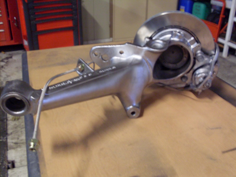

ya longtemps que j ais posté ici moi ?
des news, des news ? euh si si :
des jolis flasques de freins arriere en inox home made brut de fonderie
resto autobahn racer - Page 3 Sdc11021
par rapport a ceux d'origine :
resto autobahn racer - Page 3 Sdc11022
et une fois sur le bras ca rend pas trop mal. hein ?
resto autobahn racer - Page 3 Sdc11023
bon ya plus qu'a attendre les fusées de retour d'usinage ( DCA636 si tu m entend ?) et on remonte tout ce petit monde sur le chassis.il est temps qu'elle retrouve le planché des vaches ma petite 1303!

Pas mal tout ça!! En inox tranquille !!!
Vivement le remontage complet resto autobahn racer - Page 3 315149

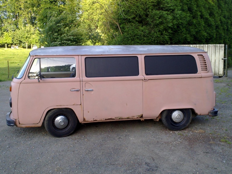

et puis Yes ! je crois avoir trouvé mon prochain projet resto autobahn racer - Page 3 374708
pour tracter mon german sur un plateau quoi de mieux qu'un combi ?
il sera germanlook, peinture et jantes identique a la 1303.
bon faut pas vendre la peau de l'ours avant de....
mais bon je vais le voir samedi.pas frais mais pour le prix ca a l 'air correct. une base pour resto quoi.allez une photos
resto autobahn racer - Page 3 C410
j adore le principe du double porte lateral.
euh ! non cest le tag sur l'autre cotés que j adore resto autobahn racer - Page 3 95545
il sera germanlook, peinture et jantes identique a la 1303. bon faut pas vendre la peau de l'ours avant de....
Tracté une 1303 avec un plateau derrière un BAY !! BO programme, mais le Swap est quasi obligatoire ou alors UN GROS T4 très très CHER.
Vas falloir des freins et une Méga boite !!!
Mais sinon BO projet, tu connais mon avis sur les BAY ... En plus un DD !! la classe.
On croise les doigts pour toi.. Mais t'emballe pas sur le 1er visité !!! Et quatre yeux avertie val ben plus que deux éblouie..

mon reve se realise. affaire conclu pour le combi. pour 1500 ca va encore.je vais le chercher samedi prochain.
il y a du taf dessus.surtout les bas de portes laterales.
premiere chose a faire : supprimer ce gros tag affreux.
apres demontage complet, traiter les parties malades et une grosse revision mecanique. resto autobahn racer - Page 3 110880
mais ou je m enbarque encore moi ! : resto autobahn racer - Page 3 559141
