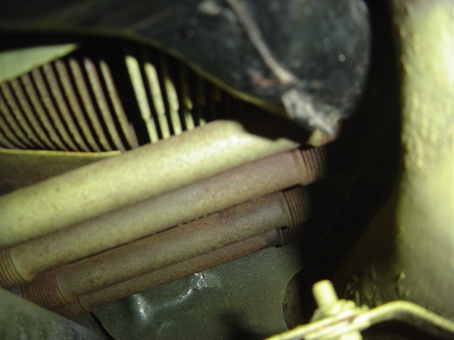

Je vous ai fait quelques tofs du miens en place.
Difficile de voir par le dessous.
Il y a plusieur modèle suivant les années de la voiture.
Branchement air chaud du filtre a air - Page 2 Pieces29
Vous pouvez voir que la patte arrière est différente.
Il vous faut celui de gauche. Il ce fixe en sandwitch entre les tôles de cylindre et la petit tôle de dessous ou sont fixés les écrous.
Sur cette photo : la ou il y a les 2 vis hexagonales grises.
Branchement air chaud du filtre a air - Page 2 Tube_c10
par dessous c'est plus dur de voir.
Branchement air chaud du filtre a air - Page 2 Tube_c11
Branchement air chaud du filtre a air - Page 2 Tube_c12
Branchement air chaud du filtre a air - Page 2 Tube_c13
Branchement air chaud du filtre a air - Page 2 Tube_c14

Pour ma part, j'ai donc le bon manchon (celui de gauche), ok pour la fixation supérieure prise entre les tôles moteur (c'est bien comme ça que je l'ai montée) mais pour la seconde patte il faudra que je lève la cox pour bien voir comment c'est fouttu là-dessous... Merci Gibolin.

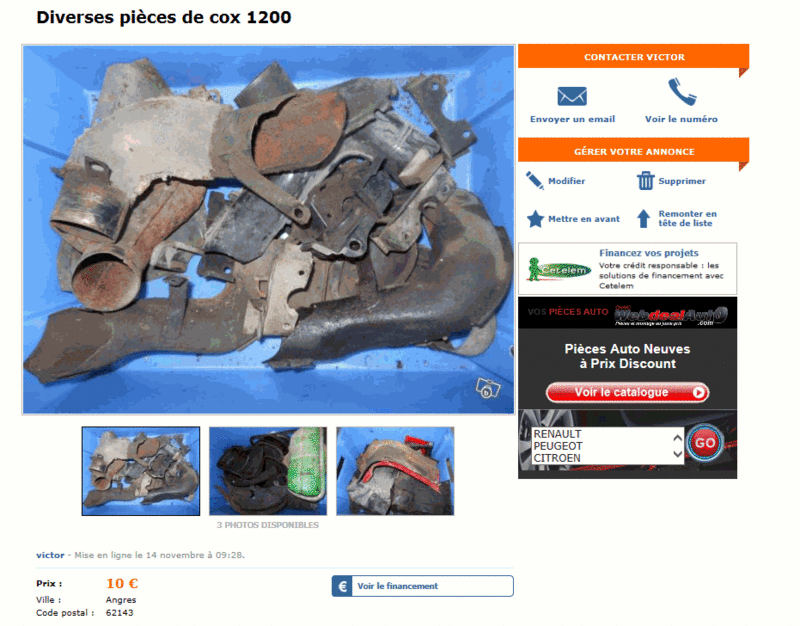

Il me semble que plusieurs cherchaient cette pièce, une annonce LBC qui pourrait donc vous intéresser:
Branchement air chaud du filtre a air - Page 2 Mancho10

la pince en question
est courbée pour bien prendre la chaleur le plus pres possible de la chemise du piston
en mettant ta gaine droite tu prendra très certainement un peu d air chaud
mais surtout de l air froid a mon avis
et le but est d amener de l air chaud et non froid
Branchement air chaud du filtre a air - Page 2 Empty
MessageSujet: Re: Branchement air chaud du filtre a air   Branchement air chaud du filtre a air - Page 2 Icon_minitimeDim 16 Nov - 22:48
Branchement air chaud du filtre a air - Page 2 1300_c10
Donc ce manchon d'air chaud ce fixe sur les tôles de refroidissement moteur
là sur la tof tu le vois sur la date en orange à gauche de la tof
il y va tout seul si tu as le bon model de manchon et simple à mettre en place
