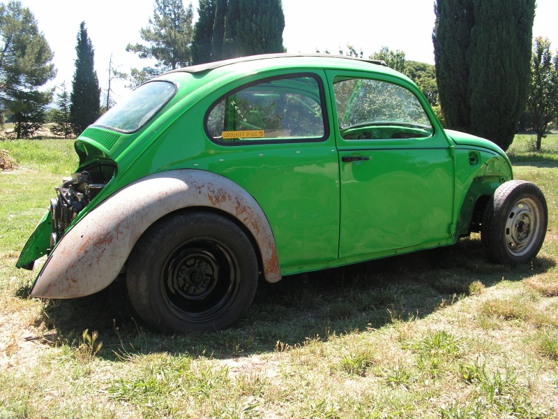

ouep , je vous remettrai des tofs une fois fini !!! je pense que ça va le faire .
MessageSujet: Re: Mon nouveau jouet .. une 1300 , ça c'est sur !    Lun 13 Juin - 13:26
salut
voici des news en photo ... j'espere la finir d'ici un mois , il reste l'elec,et qques éléments à peindre,roues avant , sieges , interieur ...

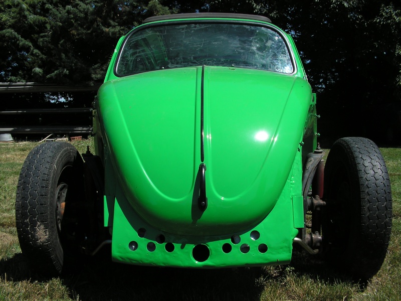

ma photo préféree:
là il manque une baguette , je vais me faire c... pour en trouver juste une ..
de face avec des trous pour faire respirer le radiateur d'huile.
voili voilou !!

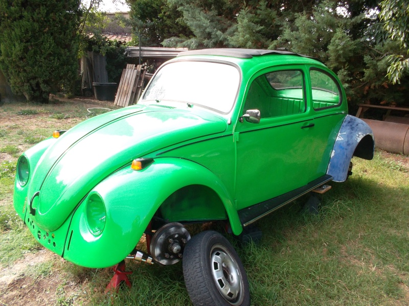

j'ai eu un coup de mou et de démotive , mais là cette aprem j'ai réussi à me donner du nerfs !! ... j'aurais tellement aimé roulé cet été , que quand j'ai vu que ça allait etre dur , ça m'à achevé ... mais c'est reparti là .
voici au j'en suis :

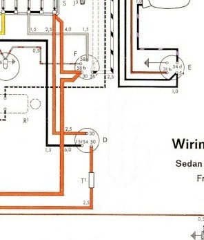

J'ai pratiquement fini le faisceau electrique ... , juste 2 ou 3 trucs qui me chagrine , voici un schéma :
j'ai deux questions , donc j'ai bien relié l'alternateur (B+) au démarreur qui lui meme est relié à la batterie par le gros fil de 25 , Par contre le second fil qui pars de la borne B+ de l'alternateur , il va ou ? (c'est quoi la borne 30)
Ensuite je fait partir un fil de 2,5mm du démarreur , il va à la borne 50 , est-ce bien le contacteur elastique du neiman ? ( quand je dis elastique c'est parce que le contact se créer mais ne reste pas )
Donc si vous pouviez m'aider , surtout pour la première question.
Thanx
Masculin Nombre de messages : 3523
MessageSujet: Re: Mon nouveau jouet .. une 1300 , ça c'est sur !    Dim 14 Aoû - 13:51
Le B+ relie le démarreur et la batterie.
Régulateur intégré ou séparé?
MessageSujet: Re: Mon nouveau jouet .. une 1300 , ça c'est sur !    Dim 14 Aoû - 14:27
Oui j'ai deja relié le B+ au demarreur , ça c'est fait , mais regarde le plan ya un deuxieme fil qui pars du B+ allant vers l'avant , je en sais pas ou le brancher celui là....
tu sais ou il va ? merci
MessageSujet: Re: Mon nouveau jouet .. une 1300 , ça c'est sur !    Dim 14 Aoû - 14:40
Ca a l'air d'être le neiman (faut bien qu'il soit alimenté par un + permanent).
Alternateur à régulateur intégré ou séparé?
MessageSujet: Re: Mon nouveau jouet .. une 1300 , ça c'est sur !    Dim 14 Aoû - 15:07
Le plus permanent , c'est pas celui qui est relié au démarreur ? vu que celui ci est relié direct à la batterie ??
Mais t'as surement raison , peut etre que le second fil va du B+ au neiman , mais ou sur le neiman ? ...
sinon c'est un alternateur avec régulateur intégré.
MessageSujet: Re: Mon nouveau jouet .. une 1300 , ça c'est sur !    Dim 14 Aoû - 16:00
il faut effectivement un plus permanent qui va au neiman et de là part un plus après contact qui va vers la platine de fusibles qui alimente tout ce qui doit fonctionner après contact
faut pas oublier aussi qu'il faut un plus permanent sur ta platine de fusibles
le contact élastique comme tu le dit est ignition du démareur qui est bien branché sur la cosse 50, le + permanent le 30 et le + après le 15/54
MessageSujet: Re: Mon nouveau jouet .. une 1300 , ça c'est sur !    Dim 14 Aoû - 22:00
Ok je commence à comprendre , mais les cosses 50 , 30 et 15/54 se trouve ou ? sur le contacteur neiman ?
MessageSujet: Re: Mon nouveau jouet .. une 1300 , ça c'est sur !    Dim 14 Aoû - 22:07
oui
après t'embêtes pas à rechercher le n° des cosses si le neiman est monté avec une simple lampe témoin ou un multimètre tu arrives à retrouver les différents cables et souvent les couleurs des cables sont d'origine car soudés au neiman donc facilement repérables
MessageSujet: Re: Mon nouveau jouet .. une 1300 , ça c'est sur !    Dim 14 Aoû - 22:10
Ok super , donc l'iconographie D c'est le contacteur neiman , mais le F c'est quoi ? un relais ?
MessageSujet: Re: Mon nouveau jouet .. une 1300 , ça c'est sur !    Dim 14 Aoû - 22:15
sur ce schéma c'est le bouton d'allumage des feux
MessageSujet: Re: Mon nouveau jouet .. une 1300 , ça c'est sur !    Dim 14 Aoû - 22:19
ah ouais maintenant que tu me le dis je me rappelle des numeros , je l'ai installé ya pas longtemps .. mais je veux pas faire le lourdingue , mais je comprend pas pourquoi le B+ de l'alternateur est relié au bouton interrupteur des phares ? je dois vraiment le mettre là ? si oui je dois refaire une double cosse alors.
