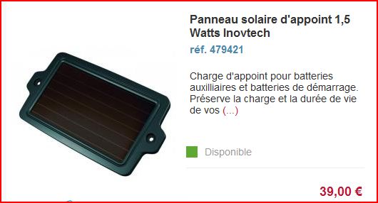

c'est le problème pour les voitures qui ne roulent pas tous les jours.
Tu peux brancher un chargeur lent quand tu ne te serres pas de la cox. Je le fait avec la kagette et elle démarre super bien (sauf que le carbu est vide donc il faut insister). Celui-ci simule l'utilisation de la batterie en la déchargeant et rechargeant régulièrement.
ou si la voiture est dehors, tu peux mettre un chargeur solaire (voir caravaning) sur la plage arrière.
1303 de 1973 - Page 16 Pannea10
1303 de 1973 - Page 16 Empty
MessageSujet: Re: 1303 de 1973   1303 de 1973 - Page 16 Icon_minitimeMar 5 Fév - 14:57
j'ai un voisin qui a ce genre d'appareil pour sa bécane,il me disait que c'est bien,en gros il roule 5/6 fois avec par an et elle démarre au quart a chaque fois.
