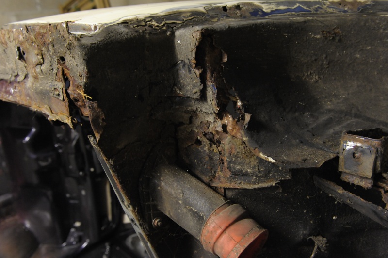

Ca avance pas tres vite avec les fetes et le boulot j ai perdu du temp ,j ai fini de poser mes demi planchers reste plus que a souder le tout au mig mais avant reposer la coque voire si c est bien calé histoire d'etre sure ,j ai fait des ouverture dans la poutre par le dessous pour passer tout un tas de gaine j ai tout decapé et phosphate en provisoire
Bha c'est pas gagné!!!!! - Page 2 _dsc4211
Bon les photos de la carosserie Bha c'est pas gagné!!!!! - Page 2 3d-parano-sueur je sais pas si j ai pas plus simple d en trouver une deja restoré ou la faire faire par un pro j ai pas une grande ame de carrosisé moi
Bha c'est pas gagné!!!!! - Page 2 _dsc4210
Bha c'est pas gagné!!!!! - Page 2 _dsc4212
Bha c'est pas gagné!!!!! - Page 2 _dsc4213

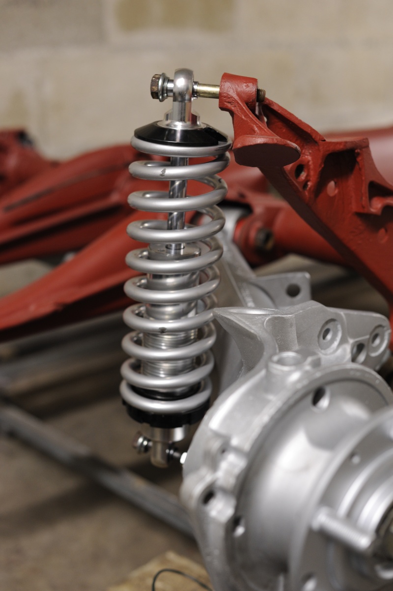

bon voila la suite en parallele du tuto de Dca636 mon montage des frein porche continue mais ca n avance pas tres vite
Petite montage a blanc
Bha c'est pas gagné!!!!! - Page 2 _dsc4316
Bha c'est pas gagné!!!!! - Page 2 _dsc4315
Les nouveaux disque de frein qui m on permis de comprendre comment on identifie les elargissement de 4 ou 7 on le voit a la flasque du coup il vont repartir car moi j ai plus 4
Bha c'est pas gagné!!!!! - Page 2 _dsc4314
Fusée avant completement refaite roulement+joint+microbillage
Bha c'est pas gagné!!!!! - Page 2 _dsc4313
Par contre petit probleme pour le roulement arriere c est pas le bon et sur rose passion impossible de les trouver
Si quelqun a deja eu le cas
Bha c'est pas gagné!!!!! - Page 2 _dsc4312

bien le montage des disques bon boulot
par contre le roulement tu as pas de ref du tout?

Bonsoir, tu n'as rien mis entre ta coque et le sol?
Si tu n'étais pas trop loint de chez moi, ce serait avec plaisir que je t'aiderai à refaire ces longerons!

nan rien du tout et le mec a qui je l ai achete ne sait pas exactement de quelle model ils provienent (a part un model turbo mais il y en a plusieur)

Salut ben nan mais vue l etat des longerons il ne cragnaient plus rien Bha c'est pas gagné!!!!! - Page 2 76925

pour le roulement va voir chez un revendeur qui fait que ca
avec les diametre interieur, extérieur et diametre des billes il peu parfois trouver
sinon met les cotes sur le forum je peux essayer de voir et tu es de quel coin pas de "sodome et gomore"

probleme resolu celui que j ai c est bien le bon il faut juste l ouvrir pour les roullements, la cage mettalique elle, il faut retirer l ancienne avec un extracteur et aller mettre celle la

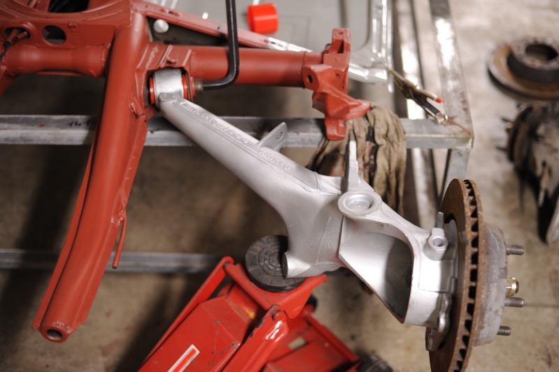

hmpfff ca me gave je me traine,,, montage a blanc du bras alu Bha c'est pas gagné!!!!! - Page 2 110880
La probleme le trou du passage de fixation et de 12 et la vis de fixation du bras alu a un diametre de 13 ,je pense que je vais demander a un rectifieur de me reduire la partie lisse a 12 couper la tete et me faire un pas de vis
Bha c'est pas gagné!!!!! - Page 2 _dsc4311
pour le haut vue que je vais mettre des barres de renfort je vais devoire decouper la coque(que j ai toujours pas) au niveau des armortos et mettre les douille avant la tete et non aprés comme ça doit etre

la rotule c est celle la http://www.jegs.com/i/QA1/122/EMB10-101PK/10002/-1?parentProductId=757527
J ai pris celle la car la vis qui va dans ton bras alu est trop grosse pour passer dans la rotule fournie avec ,mais j ai pas fait atention au diametre de la rotule
Toi comment a tu fait il y a pas mal de deport du a l emcondrement du ressort
