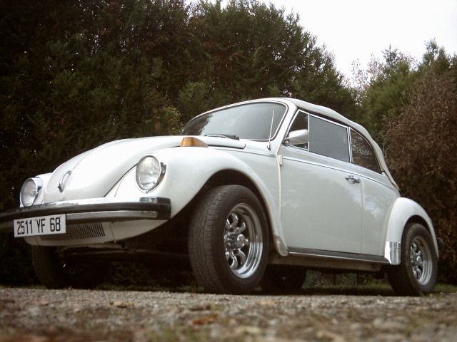

Bonsoir à tous, je viens de réaliser que je n'ai jamais présenter ma voiture.
Je possède donc une 1303 cab us de '79, avec d'origine un 1600 injection. Je l'ai trouvé dans le VW Mag, en Novembre 2003 (le temps passe vite.... 1303 cab: Des watts dans le confort, en tout discrétion 15984 )
Les photos du vendeur:
1303 cab: Des watts dans le confort, en tout discrétion Creat010
Quelques coups de fils plus tard, nous montons mes parents et moi au-dessus de Paris pour chercher cette voiture.
Les négociations terminées, nous prenons la route pour la ramener en Alsace (en réalité c'est surtout mon père qui a conduit).
Je me décide alors à traiter les planchers et l'arrière de la banquette ainsi que de donner un ptit coup de jeune au moteur
1303 cab: Des watts dans le confort, en tout discrétion Creat011
1303 cab: Des watts dans le confort, en tout discrétion Pdrm0110
1303 cab: Des watts dans le confort, en tout discrétion Pdrm0111
Elle est à l'époque montée avec des jantes BIG d'origine devant, et des Interceptor arrière en 6 pouces de large, et avec des pneus en 225!!
Montage ensuite des 2 Interceptor manquantes (et surtout réduction en taille de pneus!!!), et une paire de ressorts courts.
1303 cab: Des watts dans le confort, en tout discrétion Dsci0010
Réfection du moteur
En cours de démontage:
1303 cab: Des watts dans le confort, en tout discrétion Pdrm0410
Après:
1303 cab: Des watts dans le confort, en tout discrétion Dsci0011
Toujours en 1600 et injection mais avec un Engle 100.
Notez le smiley qui n'aura eu une durée de vis éphémère...
Fin 2005 c'est le drame. Je me prends un put*** de plot de sécurité (gros carré en caoutchouc plein de 20cm de hauteur, et de 50cm de long), mis en place pour faire ralentir les gens aux abords d'une école, dans une rue étroite. Allant prendre un café avec un ami un soir, roulant à 50km/h, j'évite un plot ou quelqu'un avait taper dedans au milieu de la route. Je ne vois pas celui situé à droite. Il tape dans ma roue avant droite, et vient se loger sous l'aile arrière droite. Le volant s'arrache de mes mains et la cox tourne violemment à droite
Je me prends un muret, et glissant le long de celui-ci, je m'arrête dans un portillon.
Bilan: aile, jupe, pare-choc, contre-aile, bac de roue de secours, jante, bras de suspension, et un châssis qui passe au marbre.
Pour la petite histoire, j'ai été convoqué chez les gendarmes deux semaines après (Aucun gendarme ou autre n'était sur place lors de l'accident (pas de blessés)) puis convoqué au tribunal et écopé de 90€ d'amende pour non maitrise du véhicule. Il y avait un témoin qui me suivait, et a affirmé lors de l'accident que je n'étais même pas à 50, et que les plots étaient déplacés. Il n'a jamais été convoqué ou interrogé.
Ils se sont basés sur le témoignage de l'agent communal et celui de la brigade verte comme quoi un autre jour ou je passais par la, je roulais trop vite (faut dire que le motorsport faisait un raffut du tonnerre à l'époque...).
J'ai appris par la suite que le proprio de la maison ou je suis rentré dans le muret était un ami au maire, et que la juge était une habitante du village!!!!). Ayez confiance aux tribunaux après ça...
Chez le carrossier
Excusez-la qualité des photos, c'était le début sur les téléphones portables
1303 cab: Des watts dans le confort, en tout discrétion Photo010
1303 cab: Des watts dans le confort, en tout discrétion Photo011
Après peinture:
1303 cab: Des watts dans le confort, en tout discrétion Photo013
1303 cab: Des watts dans le confort, en tout discrétion Photo012
Par la suite de tout ça, je l'ai utilisé tous les jours (dont 2 mois et demi à faire l'aller-retour Mulhouse-Strasbourg tous les jours car je n'avais pas d'appart).
L'injection m'ayant lâcher au cours du temps, j'ai réouvert le moteur, mis un webcam 218/119 et 2 carbus de 36.
Je l'ai ensuite équipée de jante ATS et fait quelques mariages au cours des années:
1303 cab: Des watts dans le confort, en tout discrétion Dsc01110
Juste avant de partir en vacances avec il y a 3-4 ans, un bruit bizarre se fait entendre. Un siège de soupape a décider de descendre. Les culasses étaient pourtant pas vieilles (première réfection moteur). Je remets en lieu et place des culasses de 1600CT qui avaient déjà une vie avant.
La cox fait aussi un peu de circuit entre-temps (faut que je retrouve les photos)
Elle se voit d'ailleurs pour l'occase équipée d'une barre anti-roulis arrière montée souple.
Entre temps, on fait les jambes de force réglables avec Faff: http://www.1302-1303only.com/t1546-tuto-jambes-de-force-reglables-maison
Il y a 2ans, en revenant du meeting de Molsheim, une bougie décide de sortir de son logement!! Un ami me prête alors un 1200 histoire de pouvoir continuer à rouler.
Avec une voiture de 930kg, une boite longue et un 1200, vous avez le temps de voir défiler le paysage!!!
1303 cab: Des watts dans le confort, en tout discrétion 937163
C'est alors que je décide de faire le 2L: http://www.1302-1303only.com/t2093-mon-prochain-moteur
Et l'échappement avec Faff: http://www.1302-1303only.com/t1178-echapement-maison
Je monte aussi des jante d'origine Porsche 914 en tôle élargies (pour éviter que le pneu ne sorte à l'avant!!) ,et des amortisseurs Koni devant:
1303 cab: Des watts dans le confort, en tout discrétion Dsc00211
Je remplace les sièges et mets des modèles d'audi 80. Faut d'ailleurs que je finisse la banquette...
J'améliore aussi un peu le freinage: http://www.1302-1303only.com/t2698-upgrade-les-freins
Bientôt l'arrière:
1303 cab: Des watts dans le confort, en tout discrétion Imag0013
La crémaillère ayant un peu manger je pense dans l'accident a des points durs et la direction est floue. J'ai donc trouver récemment une crémaillère d'origine de remplacement. Je décide alors de refaire tout le train avant.
Modification des jambes de force: http://www.1302-1303only.com/t3002-modification-des-jambes-de-force
Au programme, barre stab gros diamètre, silentblocs uréthane, cardan de direction neuf.
1303 cab: Des watts dans le confort, en tout discrétion Imag0014
1303 cab: Des watts dans le confort, en tout discrétion Imag0015
1303 cab: Des watts dans le confort, en tout discrétion Imag0016
Prochaines étapes:
Remplacer un quart de plancher, boucher 1 trou au-dessus du chapeau de Napoléon.
Refaire toute la moquette ainsi que l'isolation, et remettre des panneaux de porte d'origine.
Faire les freins arrière.
Voila toute l'histoire, pour l'instant... J'espère ne pas vous avoir endormis. 1303 cab: Des watts dans le confort, en tout discrétion 998756
