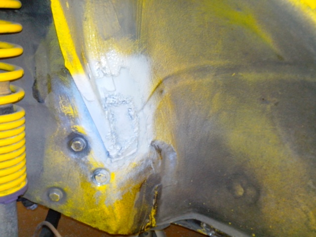

sinon j'essaye de réparer les parties malades de la carrosserie :
ponçage - antirouille - mastic de finition
le but n'est pas de faire une voiture de concours mais d’arrêter l'hémorragie :

bonsoir,
quelques avancements ce WE avec des découvertes pas très jolies ... la rouille de surface est en fait de la rouille perforante, le MIG va chauffer ...
ce qui me chagrine, c'est que le nez de chassis commence à être mangé, je vais tenter une soudure car je n'ai pas la place ni les moyens pour décoquer la voiture ...
voici quelques photos après une séance de grattage :

Hum....du gruyère....moi j'aime bien!!!
Remet bien ta tôle a nue avant de ressouder afin d'éviter que la gangrène ne reprenne...le nez de châssis a l'air bien attaqué.
Pour les petits trou, du décape bien et tu peut y mettre de la colle carrosserie...plus simple et rapide mais je l'avoue, c'est pas la méthode que j'ai utilisée.
Dommage que tu sois si loin, ça me manque le mig et la meleuse!!!.
je note !
je vais essayer de faire un maximum au mig,
il faut par contre que je m'entraine avant car ce n'est pas mon métier ...
Yellow 1302 by evangelion64 - Page 21 Empty
MessageSujet: Re: Yellow 1302 by evangelion64   Yellow 1302 by evangelion64 - Page 21 Icon_minitimeMer 26 Mar - 15:14
ce n'est pas le mien non plus mais avec de la patience, ca viens tous seul. le tout est de trouver le bon réglage d'avancement et puissance...entraine toi sur un bout de tôle, quand tu peut écrire ton prénom, c'est que le coup de patte commence à venir!!! lol!
c'est vrais que quand on ne sais pas, on passe des heures à former une piéce et à l'adapter mais il faut mieu prendre son temps et avoir un résultat probant. et quand tu te plante et bien tu vire et tu recommence.
mais ce qui est important c'est de ne surtout pas ressouder avec de la rouille en dessous ou autour sinon, ca sert à rien.
si tu as des patch à faire:
-tu découpe et forme ta tole.
-tu la présente et trace les pourtours avec un feutre indélibile.
-du découpe sur les trait de feutre.
-tu soude avec 4 points ton patch...si il est trop petit pour le tenir, tu y soude un fil de fer(1 seul point) pour le maintenir ou vieux tournevis.
-perso, je soudait par point rapproché en arrêtant quand la tôle chauffe...donc tu prépare plusieurs patch et tu les fait à la suite.

j'ai aussi commencé à pratiquer le MIG sur les contre aile
pour le moment, c'est étanche mais pas le plus sexy ...
Yellow 1302 by evangelion64 - Page 21 P1120715
