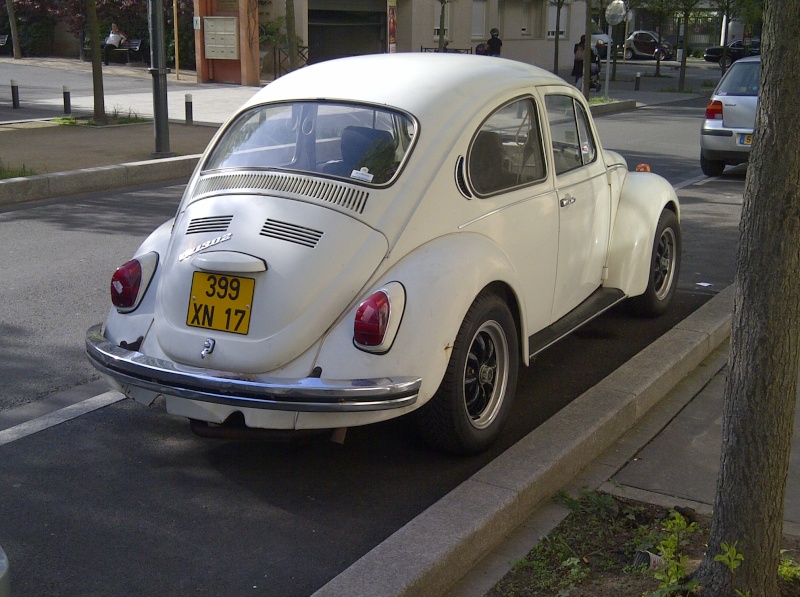

Bon ca y est, la cox est de retour à la maison et elle tourne plutôt pas mal (heureusement ça m'a couté un bras cette histoire)... elle a même eu le droit à une séance de nettoyage... mais ce sera pas la dernière vu l'accroche des fientes d'oiseau... ca ruine la carrosserie ce truc...
Malgré des merdes dans le réservoir (ça je le savais, vu qu'elle avait pas tourné depuis... pfiouuuuuu) et donc un arrêt impromptu à un feu rouge (redémarré après un bon coup de "pédaleàfonddémarreuràfondsanspomper") et me voilà à la ramener chez moi...
Toutefois, j'ai une question.... Dès qu'elle chauffe, une fumée blanche commence à investir l'habitacle par les longerons et les sorties de chauffage... Beaucoup avant que je l'emmène au garage, puis un peu moins cette fois mais quand même. J'ai bien évidemment ouvert le capot moteur pour voir et cela ne semble pas venir du moteur en lui même, mais de dessous (boites de chauffage?). En effet, quand je me mets sous la cox, je remarque que la "fumée" arrive d'en dessous... Je dois avouer que le moteur était sévèrement crade quand je l'ai mis dans la cox et les boites de chauffage etc étaient pleines de poussière et d'huile...
Est-ce que quelqu'un aurait une idée? Est-ce que je peux rouler comme ça? Est-ce que ca va prendre feu? (je précise que je n'ai pas eu le temps de remettre le joint tour moteur mais que c'est la prochaine étape, et que je n'ai pas les manchons qui partent de la turnine vers les boites de chauffage (et ca si quelqu'un sait ou je peux trouver ca en dehors d'un shop...)
Merci à tous,
Voilà des photos:
Matei (El Roumain)
Masculin Nombre de messages : 3531
MessageSujet: Re: Charrette Roumaine - Nouveau Moteur (Démontage et Config)   Mer 6 Avr - 22:08
La fumée blanche (et qui pue) c'est l'huile qui brûle sur les boites de chauffage...
Masculin Nombre de messages : 3108
MessageSujet: Re: Charrette Roumaine - Nouveau Moteur (Démontage et Config)   Mer 6 Avr - 22:15
cool tu vas pouvoir rouler un peu maintenant !
Masculin Nombre de messages : 2341
MessageSujet: Re: Charrette Roumaine - Nouveau Moteur (Démontage et Config)   Mer 6 Avr - 22:22
Cela provient des boites de chauffage, comme le dit Coxforce.
Mais moi, je dirais plus de l'intérieur des boites, car si la fumée arrive jusqu'a l'habitacle...
Dans 10 a 15 000 Kms, ca ne devrait plus le faire !
Plus sérieusement, je ne pense pas qu'il y ait de risque d'incendie, mais plutôt d'asphyxie. Evite de mettre le chauffage pendant un moment, le temps que les boites s'assèchent.
Vérifie, quand même, qu'il n'y ait pas une fuite d'huile au niveau de tes caches culbu.
