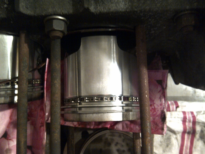

MessageSujet: Allez... on commence!!!    Charrette Roumaine - Nouveau Moteur (Démontage et Config) - Page 3 Icon_minitimeMer 9 Mar - 21:54
Salut à tous !
Bon j’ai commencé à démonter le moteur. Jusque-là ça se passe plutôt pas mal. Bon j’ai quand même rencontré quelques trucs dont j’aimerais vous faire part. Pour l’instant j’en suis là :
Charrette Roumaine - Nouveau Moteur (Démontage et Config) - Page 3 Img-2014
Alors comme vous pouvez le voir j’ai retiré la turbine, le pied de dynamo (sans enlever le remplissage d’huil), la pipe avec le carbu Pict 34, l’allumeur d’origine et la pompe à essence. Bon évidemment, quelques toles y sont passé également mais ça c’est normal.
J’ai toutefois quelques questions :
- Lors du démontage de la pompe à essence, la bakélite n’est (évidemment) pas venue avec (ça aurait été trop beau), mais elle n’a pas cassé non plus. En fait elle est restée « collée » au carter !!! Du coup, comment est-ce que je peux l’enlever sans la casser ? j’ai essayé de tapoter dessus gentiment en y allant sur tous les côtés, mais ça n’a rien fait.
- Lors du démontage du pied de dynamo, je me suis retrouvé avec un gougeon qui est venu avec… en fait, l’écrou était grippé et j’ai extrait le gougeon du carter au lieu d’enlever juste l’écrou… grave ou pas ?
Enfin, et c’est le point que je trouve le plus bizarre : au niveau des bougies. Comme je vous l’avais dit, ce moteur n’a pas tourné depuis très longtemps (plus de 2 ans et demi). J’ai enlevé les bougies et voilà ce que ça donne :
Charrette Roumaine - Nouveau Moteur (Démontage et Config) - Page 3 Img-2015
Celle du cylindre 3 ayant servi à régler mon avance en statique sur mon nouveau moteur (étincelle), je l’avais nettoyée. Toutefois, les bougies des cylindres 1,2 et 4 étaient dans le même état, à savoir bien noire (comme sur la photo). Et, on en arrive au point qui me taraude : POURQUOI EST-CE QUE MA BOUGIE 4 ETAIT HUMIDE ? (essence ?) Qu’est ce qui pourrait expliquer ça ??? (je ne sais pas si on voit l’humidité sur la bougie….)
Voilà voilà, à vos commentaires !
Merci d’avance,

ça avance !
je ne vois pas ce qui te choque avec la bougie, cet aspect peut rester longtemps,
c'est plutôt huileux ? pas forcement de l'essence
Masculin Nombre de messages : 3553
Charrette Roumaine - Nouveau Moteur (Démontage et Config) - Page 3 Empty
MessageSujet: Re: Charrette Roumaine - Nouveau Moteur (Démontage et Config)   Charrette Roumaine - Nouveau Moteur (Démontage et Config) - Page 3 Icon_minitimeJeu 10 Mar - 0:19
Pour la bakélite, tu pourras la sortir plus facilement carter ouvert.
Pas grave pour le goujeon, tu pourras le remettre plus tard.
Je vois pas non plus un éventuel problème sur ta bougie.

En fait le problème c'est pas tant la couleur (surtout vu les problèmes de mes carbus...) c'est surtout le fait que le filet ait été si huileux/humide/plein d'essence...
sachant que ce moteur n'a absolument pas tourné pendant plus de 2 ans et demi. Et que SEULE la bougie 4 ait présenté ce symptôme....
Pour la bakélite, quand tu dis "tu pourras la sortir plus facilement carter ouvert" tu veux dire qu'une fois ouvert je pousserai sur le côté "dans le vide" ou qu'il faudra de toute façon que je la casse? Charrette Roumaine - Nouveau Moteur (Démontage et Config) - Page 3 977334

la bakélite, tu la pousseras; et si jamais elle casse, tu la changes, ça coûte presque rien

Bonsoir à tous,
Bon allez, je me lance dans mon roman photo… accrochez vous bien parce que j’ai beaucoup de questions… En fait, j’ai remarqué des choses que je suis pas sur de très bien « interpréter »….
Bon j’ai commencé l’ouverture par la culasse droite c’est à dire le cylindres 1 et 2. Vous allez donc voir ci dessous les résultats en photo. N’hésitez pas à me laisser vos commentaires… j’ai peur… lol
Culasse et Cylindres/piston 1 & 2 (Coté Droit)
Piston numéro 1 :
Charrette Roumaine - Nouveau Moteur (Démontage et Config) - Page 3 Piston10
Donc on peut voir ici que le piston a une surface brulée irrégulière. Est ce que c’est normal ? ce devrait être tout noir ou comme ca ?
Charrette Roumaine - Nouveau Moteur (Démontage et Config) - Page 3 Piston11
Il n’est pas trop rayé… il y a quelques rayures de surface, mais je ne crois pas que ce soit très grave… je me dis que de toute façon ca frotte forcément un peu donc bon… enfin peut etre que je me trompe hein…

Voilà j’attends vos réponses, commentaires, avis etc…
D’ailleurs, il ne me reste plus que la pompe à huile à extraire avant de pouvoir ouvrir le bloc, mais le couverte ne vient pas. En fait je crois qu’il est coté avec un joint. C’est normal ? je fais comment pour l’enlever ce couvercle ? Parce que là ça me bloque, et j’aimerais si possible ne rien casser….
Merci encore à tous
