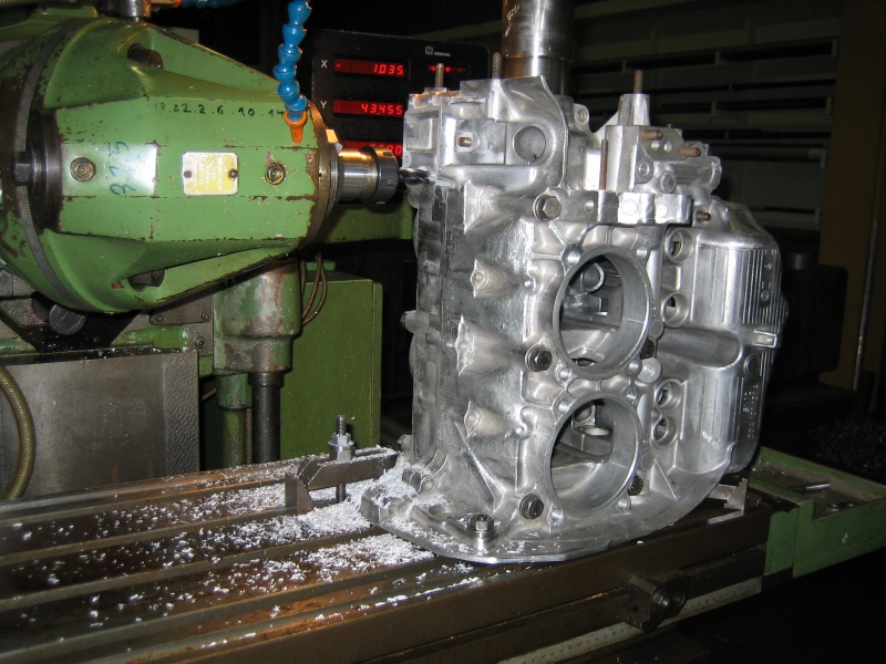

Il est à qui ce Zolie bloc T4?? Et il lui arrive quoi?? De la torture??
Et voila début de l'histoire du passage en Turbine Porsche façon rem...le en home Made.
Bientôt un 2L pour le DD.
Il vas faloir passer quelque minutes dessus pour montée culasse et cylindre à blanc pour positionné la coiffe et turbine.
Et la turbine est bien en 260mm.. Car sinon je la ferais tournée avant la FIN. (Mais faire VITE)
Ps; Livraison sous 48h

Eut.............. Surement plus rapide encore!! FINI le Bloc
MessageSujet: Re: COMBI 'naison parfaite   Mer 19 Oct - 17:36
ah ! It's a good news
hum! qu'est ce qu'il est beau mon bloc
la turbine est bien en 260 mm donc pas de souci apres je verais pour un montage a blanc avec la coiffe.
Merki monsieur
MessageSujet: Re: COMBI 'naison parfaite   Mer 19 Oct - 17:41
L'usinage fais 90% du travaillllllllle.
Plus d'usinage possible après le 31 de ce mois!!! Alors faudrait pas y laissé passer trop de temps.
MessageSujet: Re: COMBI 'naison parfaite   Mer 19 Oct - 17:46
qu est ce qui t embete ? si les cotes sont bonnes il ne devrait pas y avoir de souci ? reste juste la platine support de turbine a voir ?
d'ailleurs quel est le programme ? c est deja usiné ?
MessageSujet: Re: COMBI 'naison parfaite   Mer 19 Oct - 22:27
qu est ce qui t embete ? si les cotes sont bonnes il ne devrait pas y avoir de souci ? reste juste la platine support de turbine a voir?
d'ailleurs quel est le programme? c est deja usiné?
Donc mon PB comme je te le disais au garage, c'est que l'Usinage STM/Rem..le utilise une coiffe spécifique!
Et que nos coiffe sont des repro de B.A.S et à mon avis il y à 7/8mm de décalage sur la droite.
Donc platine spécifique! Moi j'ai placer ma coiffe et turbine, et sa vas être CHAUD!
Sinon les bloc d'alu sont taillé et il n'y aura que l’empreinte de turbine à faire!
Ps; Mais sa vas aller vite t’inquiète.
