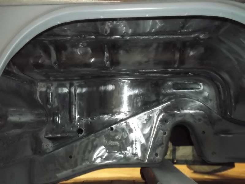

bon je laisse 5 minute la disqueuse et le poste a souder et a la demande de monsieur DCA636, j fais une pose pour mettre les photos des dernieres soudures
le bibi s envoie en l air lol!
les 2 morceaux sous les sieges
le support de pare choc avant refait
le garde boue arriere gauche avec le retour dans l aile refait
la jupe arriere qui a retrouvé sa partie exterieur maintenant en inox
le retour de jupe arriere sur le montant de capot, coté droit avec le petit bourrelet refait
une petite reprise de l aile arriere
2 morceau dans le compartiment moteur au niveau des longerons

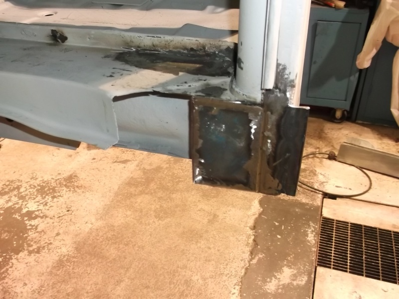

et la surprise du chef :
le montant gauche du capot moteur , encore une réparation a l arrache
y ont ressoudé un bout de tole pour le retour d aile arriere sur le piler pourri
cut , cut on reforme et on ressoude
allez ca termine ! ouf

bah aussitot dit aussitot fait :
c est rebouché !
avec un petit essais avec la jupe arriere
ca s ajuste bien, 1 mille de chaque coté , avec le retour de la jupe ca le fait !
