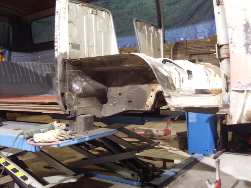

et puisque le lapidaire etait chaud, zou un coin d'aile ar et le bac a batterie aux oubliettes
vous avez dit pourri, oui monsieur ! le bas de la jonction du montant et du longeron est H.S.. pas grave on refait.
un petit essais des toles, le bac a batterie ok
par contre le coin d'aile, aie ! il n y a pas le retour de tole pour les trous de fixation du feux. oh ! merd...
et bonjour a ajuster, mais bon .
encore une bonne journée de taf de fait.

le montant de separation de l aile ar et du compartiment moteur est fini, le bac a batterie est pointé, reste plus qu'a finir d'ajuster l aile et c est ok pour cette partie la
et puis en attendant l avis de mon expert en carrosserie j ais attaqué l aile ar gauche et le bac.
reste encore pas mal de tolerie a faire , notamment les bas de portes lateral et l aile avant gauche.
mais bon a ce rythme la il sera fini pour la fin de la semaine.apres un bon decapage partout , phosphatant , mastic et appret; et une peinture complete. ouf !

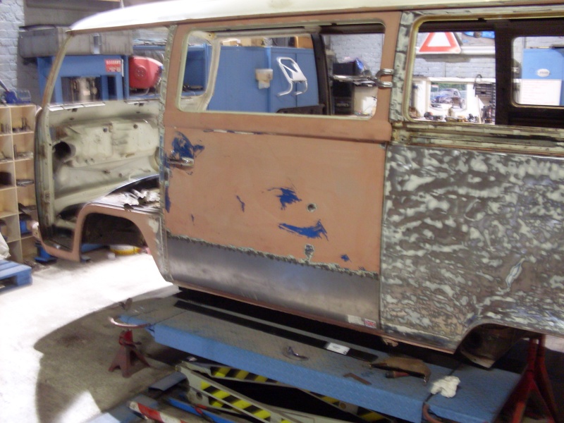

il est passé cette aprmidi pour me faire voir la technique du soyage. impeccable je peus finir mon aile ar et ma porte lateral.
pour un mastic oui du 400 a l eau s est suffisant si tu as un mastic pas trop epais et bien lisse, mais tu peus le finir au 600 a l eau si tu juge que tu as trop de rayure dans le mastic. le 800 a l eau c est bon pour l appret. voila enfin je suis pas non plus un expert en la matiere.
bon j y retourne , je veus finir ma porte lateral ce soir. je balance des photos ce soir.
MessageSujet: Re: COMBI 'naison parfaite   Ven 6 Mai - 20:59
allez encore une journée de taré !
la porte lateral est quasi fini , ouf ! ( me f'rais moins chié... si ces toles de merd... de repro etaient pile poil ajustés d entrée de jeu, mais bon c est pas le meme prix l orgo )
celle exterieur ca va, made in england, et au moins il y a de l epaisseur pour souder. mais alors celle de l interieur méchante merd...du made in taiwain en papier maché formé a coup de burin
un petit essais a blanc sur la caisse, nickel, alignement parfait.

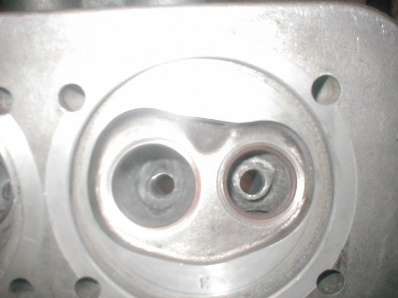

Pour la discution d'hier pour les culasse qui ne plaque pas bien !!
A la sauvage:
En node usinage:

pour les culasses, je prefere la 2 émé solution. mais ca quand j aurais récupéré le bloc
