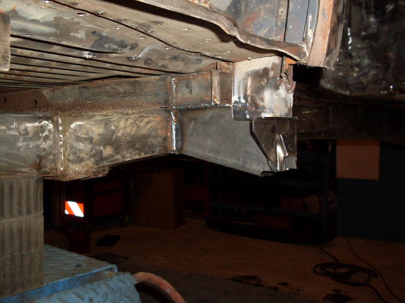

MessageSujet: Re: COMBI 'naison parfaite   Sam 18 Juin - 20:07
aujourd'hui ,petite journée tranquille enfin juste un toit devon a virer sur un autre bibi ( une partie de plaisir entre 2 averses) n est ce pas Mr DCA 636
la commande est arrivé hier matin.
j attaque les longerons serieusement. par contre les repro de longerons bof !
ils ont du oublier un morceau c est pas possible autrement
il n y a pas le rail du haut et la doublure de longeron
a ce prix la j aurais pu les faire moi meme
pas grave , je recupére le rail d'orgo que je vais greffer dessus et la doublure se sera du home made
juste la partie incurvée qui posera probleme, je decouperais la tole de repro a cette endroit et le rail sera aisi aligné avec le rail du bas. je me console en me disant que la tole de repro me sert de base. enfin a 85 euro une tole plate cintré a la decoupe et pointé ca fait mal ou je pense. Mr S-K si tu m entends
j ais recu aussi les supports de cric et le bas d'aile ar . pareil pour l avant d'aile ar , le retour pour le joint de porte laterale bof . je sais pas ou ils ont été chercher leur presse a emboutir mais un peu plus et il y avait encore les ebavurages a meuler
enfin j ais recu tous les joints de portes et de vitres c est marqué VAG dessus, un gage de qualité( a voir s'ils tiennent dans le temps)
bon cest pas le tout , au boulot maintenant parcequ'il reste plus grand chose en tole sous le bibi
affaire a suivre.........
MessageSujet: Re: COMBI 'naison parfaite   Lun 20 Juin - 9:51
ca presente plus bien. enfin ca me donne un peu plus de boulot que prevu ( repro de merd...) et j ais du redecouper des morceaux mais bon le support de cric avant est soudé.
sans repere pour l aligné correctement avec le bas caisse c etait chaud mais le longeron se place bien. c est deja ca !
j ais refait les bouts des corniers qui font la liaison entre le plancher et les supports de cric
reste le renfort arriere, la doublure de longeron et je vais pouvoir greffer le longeron
