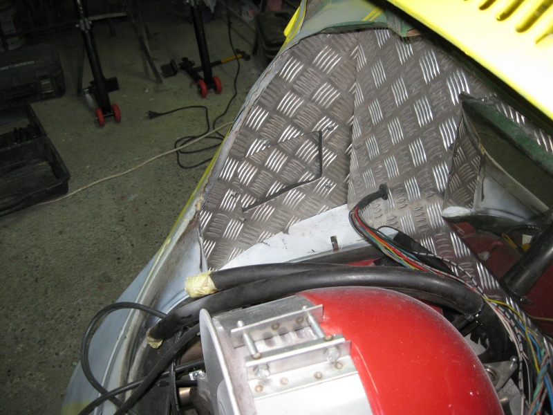

Voici le moteur prêt a etre mis en route:
Prépa de la caisse du 2.2 L - Page 3 Img_2312
L' interieur avec le minimun de moyens de contrôle ( pas triste de mettre un arceau sans rayer la peinture Prépa de la caisse du 2.2 L - Page 3 62039 ):
Remarquer le superbe siège baquet full reglage Prépa de la caisse du 2.2 L - Page 3 873961
Prépa de la caisse du 2.2 L - Page 3 Img_2313
