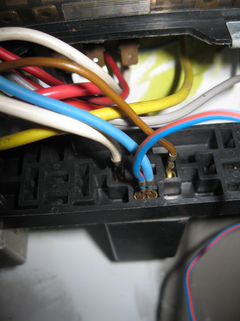

Voici le branchement du commutateur des feux de détresse pour une 1302/1300 a partir d' Aout 71 a juillet 72 avec les couleurs des fils:
idem relais clignotant:
idem relais inverseur code / phare:
Idem commutateur des feux:
