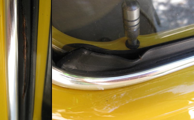

En attendant d'avoir les pièces pour m'occuper des moyens problèmes de ma 1303, j'ai décidé de voir ce que je pouvait faire pour les petits problèmes (quand y en a plus, y'en a encore lol! ).
Je me concentre actuellement sur la vitre passager:
Elle est totalement inutilisable, en partie à cause des joints de mauvaise qualité qui freinent sa remontée (idem pour la vitre conducteur, mais en forçant un peut c'est bon).
Contrairement à la 1200 de mon père, il s'agit de joints caoutchouc sur tout le pourtour (sauf déflecteur).
Mon problème est que je ne sait pas trop quoi faire pour remédier à ce problème, la vitre à vraiment du mal à glisser dans les joints (je ne parle même pas de rentrer dans le u que forment les joints sur le haut de la vitre). Qu'est ce que vous me conseilleriez ?
De toute manière faut que je les change coté passager, il est comme qui dirait mort:
Mon deuxième problème viens du lèche-vitre extérieur, il présente une "bosse" qui le rend en grande partie inutile Questions diverses sur vitre avant + déflecteur 110880 Est-ce qu'en démontant le panneaux intérieur j'aurais espoir de le retendre pour empêcher ça ?
Questions diverses sur vitre avant + déflecteur Jaune-joints
Ensuite, toujours sur la portière passager, le déflecteur a été forcé : la poignée intérieur est tordue (mais encore fonctionelle) et la vitre est abimée.
Possédant 2 déflecteurs en bon état (mais dont les chromes ont été peints) je me demandais si la vitre (et optionellement la poignée) pouvait se changer ? ou est-il plus simple de me mettre à la recherche d'un autre déflecteur ?
Questions diverses sur vitre avant + déflecteur Jaune-defleteur
Merci d'avance pour vos conseils/"retour d'expérience", et encore une fois merci d'avoir lu le roman qu'est mon post (faut vraiment que je me force à ne plus faire de post à rallonge Questions diverses sur vitre avant + déflecteur 977334 )
http://vincent.milville.free.fr
Questions diverses sur vitre avant + déflecteur Empty
MessageSujet: Re: Questions diverses sur vitre avant + déflecteur   Questions diverses sur vitre avant + déflecteur Icon_minitimeSam 23 Juil - 15:39
À part acheter des joints de meilleure qualité je ne vois pas comment remédier au problème de lèche-vitre.
Pour le déflecteur tu peux changer uniquement la vitre ou la poignée séparément, le plus gros problème c'est le rivet d'articulation de la vitre.

Bon ... en nettoyant mes vitres je viens de remarquer un détail qui n'arrange rien concernant les leche-vitres.
Il semblerais qu'ils soient montés à l'envers; comprenez par là que le lèche-vitre intérieur droit devrait être à l'emplacement de l'extérieur gauche et vice-versa Questions diverses sur vitre avant + déflecteur 15984
Ca ne fait qu'un élément de plus monté à l'envers (depuis que je l'ai j'ai découvert la même chose pour le disque d'embrayage, l'alternateur et les sièges, ça ne m'étonne plus)
Donc il ne me reste plus qu'à trouver des explications sur comment démonter ces joints, et me munir de joints neuf au cas où ... Questions diverses sur vitre avant + déflecteur 180626
