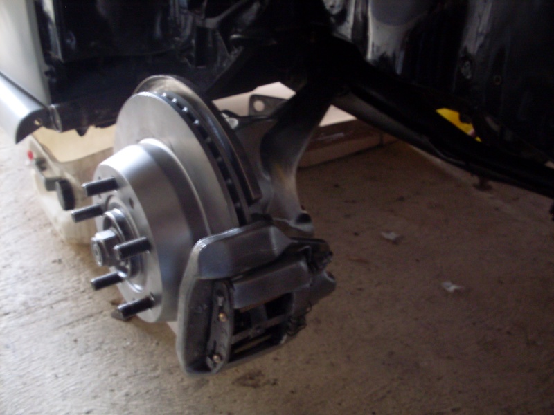

voila ce que je monte
pour l avant :
freins 944 turbo Sdc11214
et pour l arriere
freins 944 turbo Sdc11215
