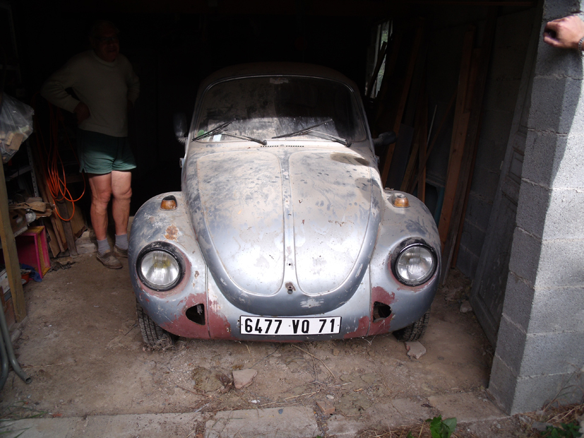

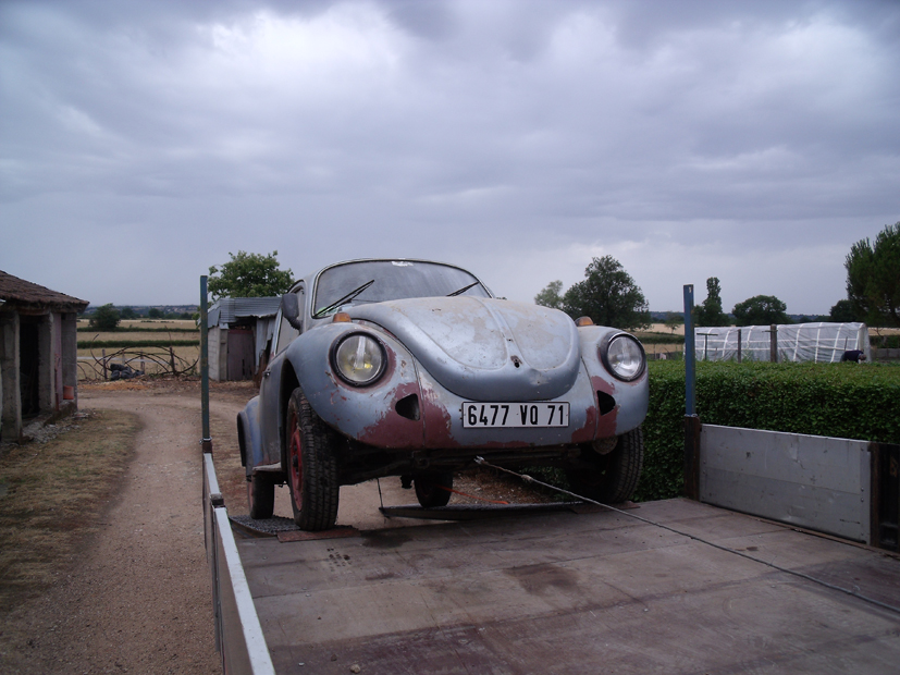

Alors c'est partit : je me lance dans la restauration de ma première cox . . . du boulot en perspective, vos conseils et avis ne seront pas de trop n'ayant que les bases de la mécanique, alors n'hésitez surtout pas ! Restauration d'une 1303 de 1974 374708
quelques photos de sa récupération :
Une semi-sortie de grange, la belle était arrêté depuis plusieurs année

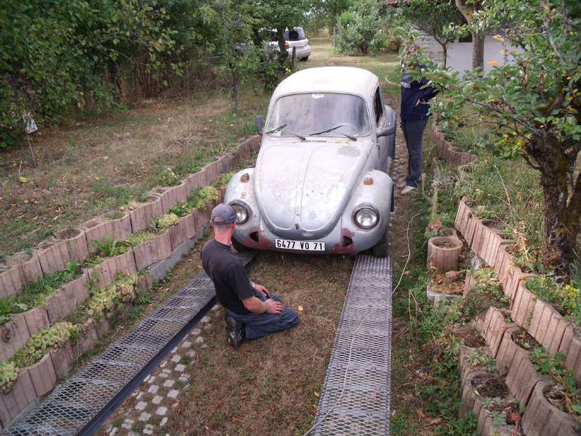

Restauration d'une 1303 de 1974 Dscf8186-2ab0788

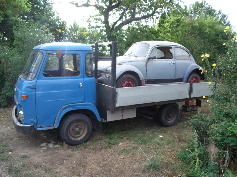

Merci à mon collègue et son Sg2 qui ont bien servi
Restauration d'une 1303 de 1974 Dscf8187-2ab07af
Restauration d'une 1303 de 1974 Dscf8189-2ab07c4
Restauration d'une 1303 de 1974 6-2bfcb90
Ouias ca risque de taider mais elle est ou la mecanique Restauration d'une 1303 de 1974 808202 lol!
Restauration d'une 1303 de 1974 Sign1010
Restauration d'une 1303 de 1974 Signat10
Restauration d'une 1303 de 1974 Empty
MessageSujet: Re: Restauration d'une 1303 de 1974   Restauration d'une 1303 de 1974 Icon_minitimeMer 24 Aoû - 21:58
kool
et la dépanneuse excellent
t'as beaucoup de taf dessus?
MessageSujet: Re: Restauration d'une 1303 de 1974   Restauration d'une 1303 de 1974 Icon_minitimeMer 24 Aoû - 22:32
cette photo a été prise en quelle année ? car la cox n'est pas d'aujourd'hui tout comme la dépanneuse Restauration d'une 1303 de 1974 374708
sinon bon courage pour la suite

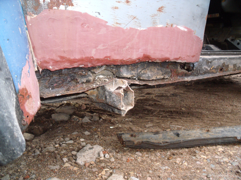

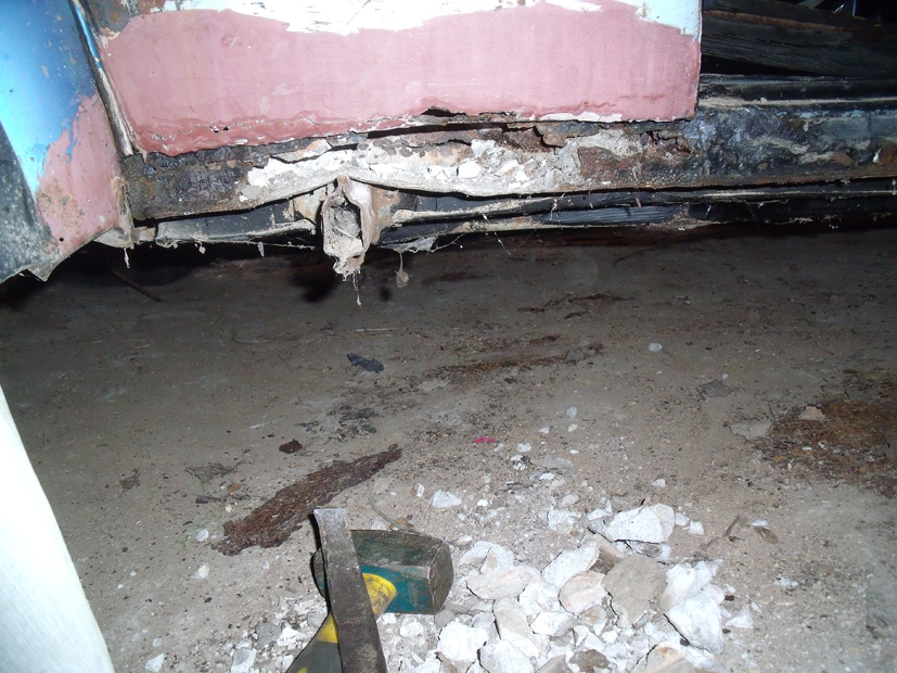

c'est sur que le Sg2 est super pratique ! on rajoute juste 2 rampes et un treuil manuel et c'est impec !
J'ai cette cox depuis moins d'un mois et j'ai peu travailler dessus, elle est stocké a la campagne chez mes parents Restauration d'une 1303 de 1974 151949
Niveau taf je vais être servi, l'ancien proprio avais commencé une restauration à sa façon Restauration d'une 1303 de 1974 15984
première surprise j'ai pu voir que le longeron droit à été restauré . . . au béton ! Restauration d'une 1303 de 1974 110880
Restauration d'une 1303 de 1974 Dscf8201-2ab0a62
Restauration d'une 1303 de 1974 Dscf8207-2ab0a7c
je n'ose pas imaginer quand je vais décoquer . . . Restauration d'une 1303 de 1974 154901

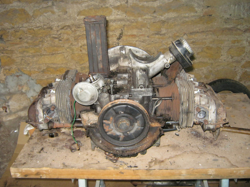

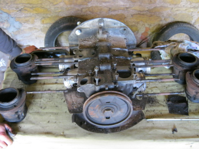

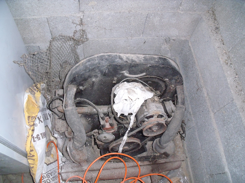

Niveau moteur j'ai un 1300 qui était déjà posé, j'ai commencé à le dépoiler en vue de refaire comme il faut :
quand je l'est récupéré ;
Restauration d'une 1303 de 1974 10-2bfcbcf
aujourd'hui ;
Restauration d'une 1303 de 1974 Img_0083-2bdc2d1
https://www.youtube.com/channel/UClHDy3_4jLcoI8r5uWstCgQ/videos

un peu de taf dessus
pour ton planché droit il est d'origine l'espèce de goudron dessus est de l'isolant phonique
et t'es bon pour un longeron droit avec le bas de flanc vu la quantité de "béton" qui oit être du synthofer ou mastic

c'est d'origine ?! alors ça !
a votre avis si je décoque il faut que je soude un renfort avant ? y a til un risque de déformation ?
MessageSujet: Re: Restauration d'une 1303 de 1974   Restauration d'une 1303 de 1974 Icon_minitimeJeu 25 Aoû - 14:38
Salut à toi??
Oui! Si tu décoques c'est OBLIGATOIRE de souder des renforts enfon seulement si tu changes tes longerons ce qui je pense, à mon avis, serait une bonne chose sur la tienne. Restauration d'une 1303 de 1974 977334 Regardes les postes de ceux qui ont déjà ou sont en train de restaurer leur auto.
Florian
Masculin Nombre de messages : 3563
MessageSujet: Re: Restauration d'une 1303 de 1974   Restauration d'une 1303 de 1974 Icon_minitimeJeu 25 Aoû - 15:39
Le goudron oui c'est d'origine, mais le polystyrene et la fibre non Restauration d'une 1303 de 1974 559141
Bon courage à toi
MessageSujet: Re: Restauration d'une 1303 de 1974   Restauration d'une 1303 de 1974 Icon_minitimeJeu 25 Aoû - 15:40
Eut .. comment dire .. OBLIGATOIRE vue la tronche des longerons.
L'idéal est de soudé un H entre les deux charnière.
Un tube qui part entre les deux charniére de porte Av et soudée en dessous ou au dessus de la gache oposé.
A faire des deux cotés de portière, puis tu relie les deux par un troisième tube.
Photo trouver sur le NET... Moi j'avais collé le tube "3iem" au milieux.
Restauration d'une 1303 de 1974 31576926

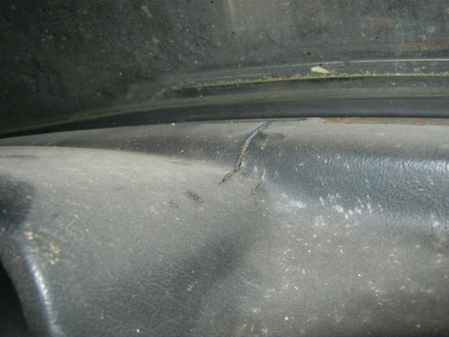

j'ai fais quelques photos ce week'end ;
le coté plutôt sain (en apparence a voir si ça ce confirme)
Restauration d'une 1303 de 1974 Img_0129-2c5e0c0
Restauration d'une 1303 de 1974 Img_0130-2c5e0c4
Restauration d'une 1303 de 1974 Img_0131-2c5e0c6
Le coté malade ;
Restauration d'une 1303 de 1974 Img_0132-2c5e0d0
Restauration d'une 1303 de 1974 Img_0133-2c5e0d6
le tableau de bord ...
Restauration d'une 1303 de 1974 Img_0134-2c5e0da

Et j'ai continué de désossé le moteur (pas eu beaucoup de temps) j'en suis là :
Restauration d'une 1303 de 1974 Img_0124-2c5e0a0
enfin la poulie est sortie et je dois enlever la pompe à huile maintenant, mais ça n'a pas l'air de vouloir venir Restauration d'une 1303 de 1974 110880
MessageSujet: Re: Restauration d'une 1303 de 1974   Restauration d'une 1303 de 1974 Icon_minitimeMer 31 Aoû - 11:14
La pompe à huile est souvent collée.
Enlève tes pistons, et défait tous les boulons de carter.
Décolle légèrement les 2 demi-carter en tapotant tout le tour avec un maillet (en ayant vidanger ton moteur au préalable). Tu devrais alors pouvoir sortir ta pompe à huile.
Ou alors tu achète l'outil prévu pour....
Ca vas, si il n'y a que cette craquelure il n'est pas trop abimé.
Quand tu n'aime pas (comme moi) les couvre-TdB du commerce et que tu n'en trouve pas d'occasion en bon état, il te reste deux solutions : le retaper ou bien t'y faire (j'ai vu une cox globalement propre au TdB complètement mort de chez mort)
Le mien avait une grosse craquelure à cet endroit plus deux plus petites à coté.
Ma solution :
1° ponceuse pour nettoyer/régulariser l'entaille
2° mastic (1 couche,attendre, poncer; 2 couches,attendre, poncer; ... 5 couches au total !)
3° un voile de peinture noire
après ça il était comme neuf ! (depuis le mastic s'est un peut tassé, faudrait que j'en remette; et une autre entaille est apparu ailleurs un jour où j'ai oublié le pare-soleil Restauration d'une 1303 de 1974 15984 )
http://vincent.milville.free.fr
